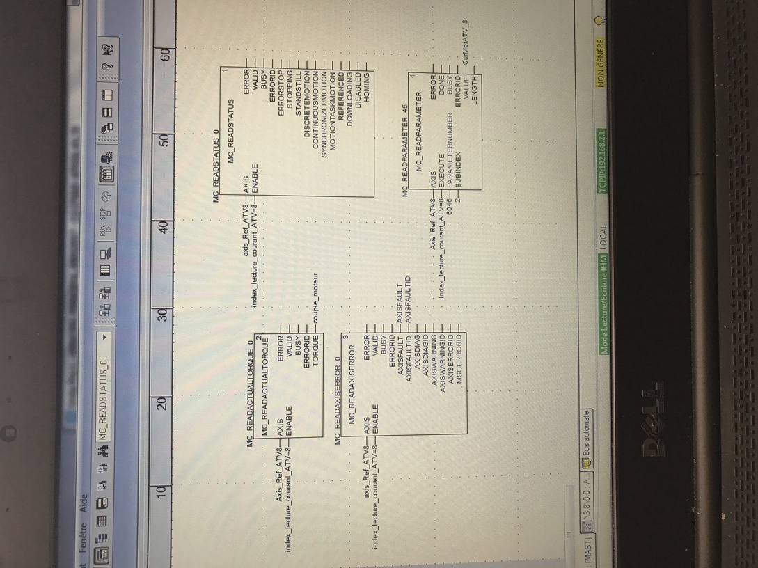

Bonjour ,
je travaille actuellement sur une nouvelle production et mon travaille consiste à faire la programmation .
Le matériel utilisé est automate M340 et des variateurs ATV31 et ATV32 , mon soucis et que je dois faire remonter les informations comme les défauts (surtension , surcharges moteur etc ... ) ainsi que d'autres informations comme le courant actuel , le couple du moteur etc ... Mais je n'arrive à afficher que le couple . J'ai vu sur quelques documentations que l'on devait utiliser les blocs de fonction ( FFB ) comme le bloc MC_READSTATUS .
Voici les essais que j'ai réalisé sans résultat.
Si besoin je peux fournir d'autres informations
Merci d'avance et bonne lecture :D

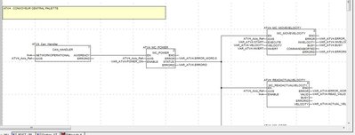

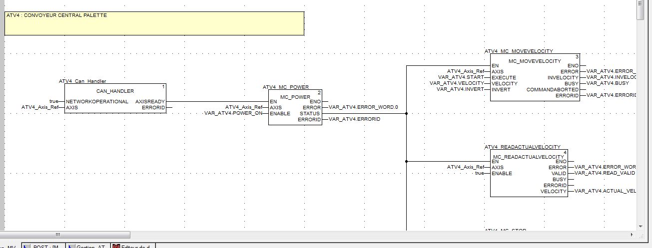

melenbihan
Messages : 18
Enregistré le : 20 oct. 2015, 21:48
Re: Remonté des informations d'un variateur vers M340 unity pro
Message par melenbihan »
salut,
facile avec du CanOpen et des blocs FFB
1- initialiser la com avec le module CAN_HANDLER
2- allumer l'étage de puissance du variateur avec le module MC_POWER
puis tu as le choix avec tous les autres modules
petite capture d'écran:
2017-03-15 22_18_54-Unity Pro XL _ UNITYV11_DEPAL_G_11_10_16_ - [Gestion_MVT_ATV _ [MAST]].jpg
bon courage

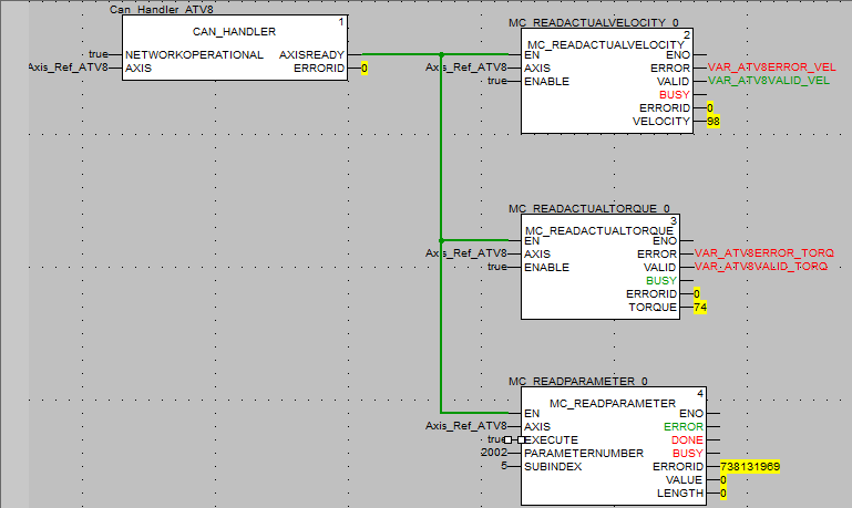

damien1747
Messages : 4
Enregistré le : 15 mars 2017, 10:48
Message par damien1747 »
J'ai fais des tests , avec le bloc MC_POWER cela ne fonctionnait pas , j'ai donc essayé sans .
-Afficher le couple et la vitesse fonctionne
-Je n'arrive pas récupérer le courant ( Bloc MC_READPARAMETER ) ... ET surtout les défauts.
akiraentsaii
Messages : 30
Enregistré le : 04 janv. 2017, 16:19
Message par akiraentsaii »
Bonjour, actuellement en train de me battre avec un Lexium en CanOpen (moi c'est le MC_WRITEPARAMETER qui pose soucis), je n'ai pas eu de soucis avec le READ.
Pour ce faire, Pour PARAMETERNUMBER, il faut mettre la référence en Hexa , ainsi que le SUB index. (genre 16#6098), on trouve les réfs dans la doc.
