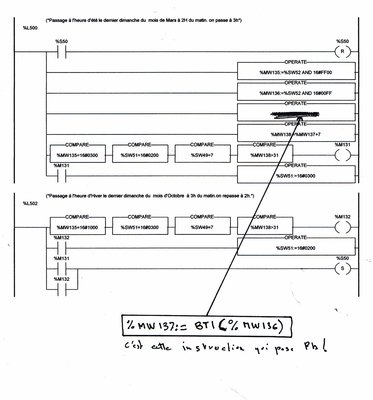

Programmation Automate MICRO 3722001 langage Ladder
impossible de valider la fonction BTI :
%MW137:=BTI(%MW136)
Le système ne veut pas valider !!!
Qui a une Idée ???
Merci d'avance

Ou lire le message qui m’indique pourquoi le système ne veut pas valider ?
Mon Pb : écrire un programme pour passage en automatique heure été/hiver et inversement.
Ce qui pose Pb c’est d’extraire la valeur Binaire %SW52 (format natif BCD)
Je vous joins mon bout de programme.
Merci d’avance Salutations.
G.C.
G.C.

BTI ça n'existe pas dans les fonctions PL7-Pro, si tu veut faire une conversion de BCD en entier il faut utiliser la fonction "BCD_TO_INT" qui convertit un nombre BCD 16 bits en entier 16 bits.
Re: programmation PL7-Pro
merci , çà marche !
