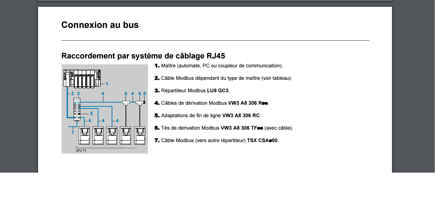

je voulais faire une communication entre l'interface intégrée MODBUS de M340 et un altivar( 1 automate avec 1 variateur)
ask je peux relié les deux Equipements via le câble VW3 A8 306 R ( 2 extrémité RJ45), ou bien je dois passer par un répartiteur et résistance de terminaison comme l'image en pièce joint montre

tuto disponible ici
http://www2.schneider-electric.com/reso ... Modbus.pdf
+ brochage ATV
http://www.schneider-electric.fr/fr/faqs/FA19891/
Je pense qu'un câble maison A/A B/B devrait fonctionner, avis à ceux qui ont déjà fait la manip...
Attention a ne raccorder que ces fils car le port "type ethernet" est partagé.
