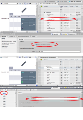

Ayant un problème avec mon compteur HSC, je me suis inscrit ici dans l'espoir de pouvoir enfin résoudre mon problème...
Je suis étudiant en alternance et donc j'ai été mis sur un projet, un petit convoyeur avec une partie mobile qui fonctionne avec un moteur pas à pas.
Pour le projet, j'utilise un automate Siemens S7 1214C DC/DC/DC (6ES7214-1BG40-0XB0) et pour faire fonctionner mon moteur pas à pas, j'utilise donc le générateur d'impulsion de l'automate.
Mais lorsque je veux faire fonctionner compter le nombre d'impulsion, le compteur ne fonctionne pas.
(Du coup, lors de mon passage devant le jury, j'ai utiliser un autre moyen pour faire ma mise en largeur, les temporisations, mais ayant vraiment envie de faire ça du mieux que je peux, j'ai envie d'utiliser le HSC..)
Donc pour résumer mon problème, mon compteur HSC ne compte pas du tout, j'ai tout utilisé, j'ai même "ponté" ma sortie sur mon entrée permettant au compteur de compter (juste pour tester) même comme ça, ça ne fonctionnait pas, j'ai du coup ponté mon contrôleur moteur sur mes entrées, niveau des configurations j'ai tout tester (monophasé/Biphasé/etc).
La première fois que j'avais utilisé le HSC, ça avait compté mais une seule et unique fois, ensuite, plus rien ( je sais pas si je m'explique bien mais entre autre le compteur à compté 1 mais il n'allait pas plus loin)

As tu pensé à activer ton compteur rapide?
Il faut penser à mettre les filtres des entrées compteur au minimum...
Post des copies d'écran de la configuration de ton HSC et du code qui le traite...

J'ai bien active le HSC (c'était la première chose que j'avais effectué) cependant, je n'avais pas activé les filtres des entrées, mais au final, ça revient au même...Mon compteur ne compte pas....
J'utilise un signal TOR .

Oui, l'entrée passé à 1 quand je met mon 24V, cependant, le compteur ne compte pas ce passage à 1.
Pour savoir si cette entrée était bien affectée au HSC, je l'ai vu dans les paramètres lorsqu'on active le compteur HSC et aussi quand j'ai lu la documentation sur l'automate.

je le vois pas sur les photos

As tu rechargé la configuration matérielle de ton automate?
Pense à mettre des copies d'écran de tes configurations
