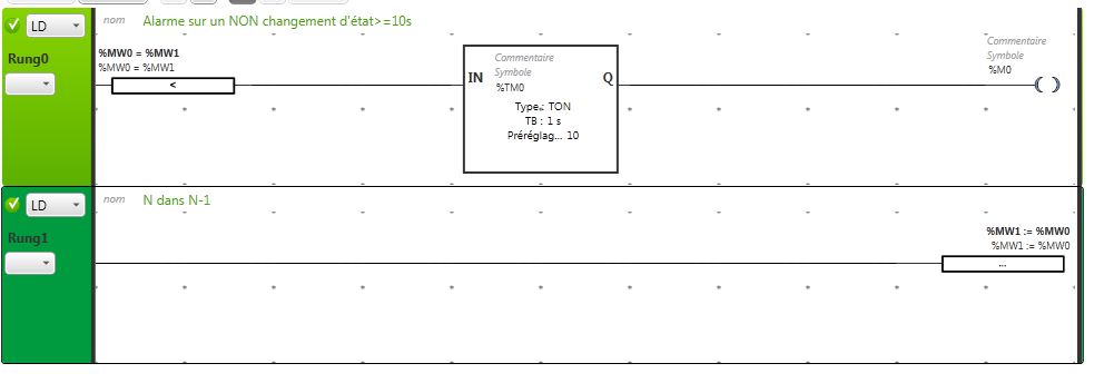

Je souhaite contrôler la valeur d'un capteur analogique (capteur de niveau 4-20mA).
Ce que je souhaite :
Mon capteur me renvoie une valeur (comprise entre 0 et 100) par exemple 10.
je voudrais dire grâce à une temporisation de 10 seconde par exemple que si ma valeur est toujours à 10 il y à un défaut. Il faudrait qu'à chaque changements de valeur ma temporisation se réinitialise.
Comme annoncé dans le titre je travail sous somachine basic.
Merci de votre aide
Guillaume

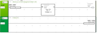

Re: So MACHINE BASIC - capteur analogique
slts
%MW0=Mesuure ana. %MW1=Mesure mémoire
cliquer dessus
cliquer dessus
Merci pour votre aide tout fonctionne parfaitement c'est exactement ce dont j'avais besoins je vous remercie beaucoup.

- Messages : 7806
avant, il faut copier ta valeur ana. dans le mot %MW0
Oui merci j'avais fait une mauvaise manip merci pour tout
