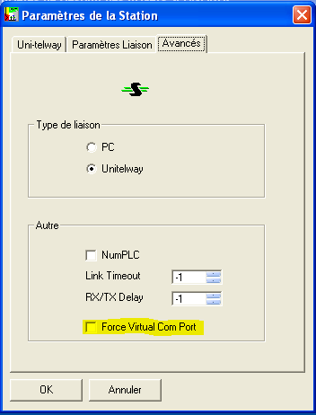

J'ai reconditionné un ancien disque dur qui était sous windows XP en virtuel. Et je l'ai monté sur un Windows 7 en 64 bits.
Le lancement de windows XP ce passe correctement. J'ai bien mes drivers d'installer pour l'UNTELWAY, et ma redirection de port serie activé dans virtuelbox. Mais lorsque je veux me connecter sur l'automate avec PL7 pro avec mon cable TSXPCX1031 pas moyen. Avez vous une idée ?

Soit c’est le port série qui ne n’est pas reconnu ou c’est le driver Unitelway qu’il ne trouve pas ou qui n'est pas de la bonne version.
Pour tester le port série on peut entre autre le faire (dans la VM) avec l’Hyperterminal (hypertrm.exe) envoyer un fichier texte vers un autre récepteur RS232 (PC ou autre)
Le test du driver Unitelway peut se faire entre autre (dans la VM) avec le « Driver Manager » (XWAYMgr.cpl)

Le port COM est bien afficher dans les périphériques de Windows XP, pour la version UNTELWAY V1.11 IE23

Re: Problème connexion PL7 VM XP (Hote Win 7 x64)
Normalement il n'y a rien à installer sur la machine hôte. La version du driver Unitelway me paraît correcte.
Mais la machine hôte peut effectivement bloquer l'accès au port série. Cela peut arriver avec un logiciel comme RSLinx par exemple. Mais probablement VirtualBox donnerait une alerte...
Peut-on avoir une copie d'écran de la configuration du port série dans Virtualbox ? Et la configuration du driver Unitelway ?
Il faut forcer le port com virtuel dans le driver manager.
- Fichiers joints
- ForcedVirtualCom.PNG (11.16 Kio) Vu 4581 fois
