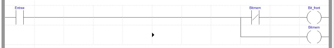

Re: Mode manuel sur programme SFC
faire un "front montant" programmé
exemple:
cliquer dessus

L'astuce est sympa, mais ça saute toujours toutes les étapes.
J'ai une petite idée avec une fonction de type télérupteur, je creuse de ce coté en espérant ne pas faire une usine à gaz.

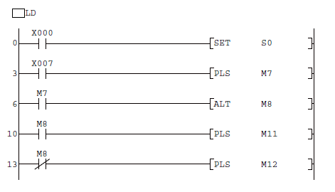

Voilà quelque chose qui fonctionne, ça donne ceci en Ladder avec X20 en entrée mode test :
-|X20|-------------[PLS M20]-
-|M20|------------[ALT M21]-
-|M21|------------[PLS M22]-
-|/M21|-----------[PLS M23]-
Le contact M22 permet de passer les transitions paires et M23 les transitions impaires.
Reste à tenter de simplifier tout ça car cela ajoute 10pas au programme.

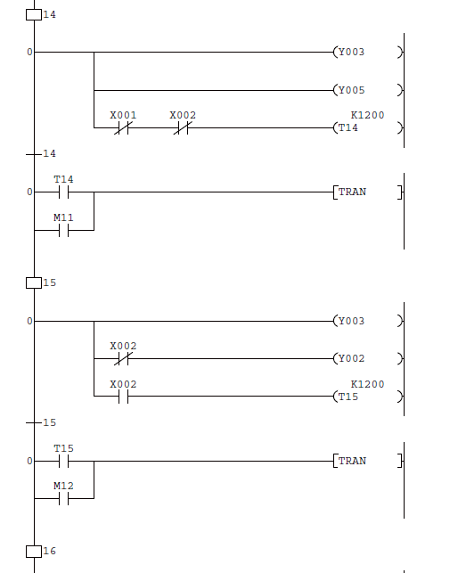

Un petit aperçu du programme, partie SFC :
Et la partie Ladder :
X0 = départ cycle.
X7 = entrée mode test (bouton poussoir en série avec un inter à clé et un contact auxiliaire du sectionneur de puissance).
Si j'utilise X7 directement toutes les étapes sont sautées, par contre avec ce pifpaf à base de télérupteur et bobines M11/M12 ça fonctionne normalement.
