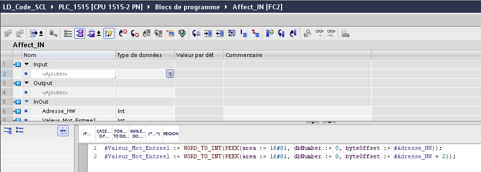

Bonjour, j'ai un soucis surement sur la façon d'écrire mes égalités.
Cette écriture est celle proposer d'origine après la migration d'un projet en STEP 7 5.6.
Comment puis-je l'écrire ?
Il s'agit d'un bloc fonction permettant de remplir un tableau (O_DATAS) en fonction des valeurs d'une adresse, ici un gradateur dans lequel on viens lire des informations à une adresse donnée (I_ADRESSE_ENTREE)
Merci de votre aide et bonne année d'avance!

TIAPortal est en adressage international par défaut, donc il faut utiliser du %IW pour les entrées à la place de l'écriture allemande en %EW.
Ou bien basculer TIAPortal en écriture allemande (E pour les entrées et A pour les sorties).

Oui.. j'ai essayé pensant que c'était simplement ça.
Mais aucun effet malheureusement

salut,
utilises DPRD_DAT (même si c'est du profinet)
d'un côté tu mets "I_ADRESSE_ENTREE" et de l'autre côté "O_DATAS" directement
Code : Tout sélectionner
#RET_VAL :=  DPRD_DAT (LADDR := HW IDENTIFIER, RECORD => VARIANT);
sinon l'alternative est GETIO mais c'est un FB (instance à prévoir)

Avec TIA Portal sur un S7-1500 on ne peux plus utiliser la syntaxe de Step 7.
Il faut utiliser l'instruction PEEK pour lire ou POKE pour écrire (voir l'aide en ligne)

Super, merci beaucoup !
