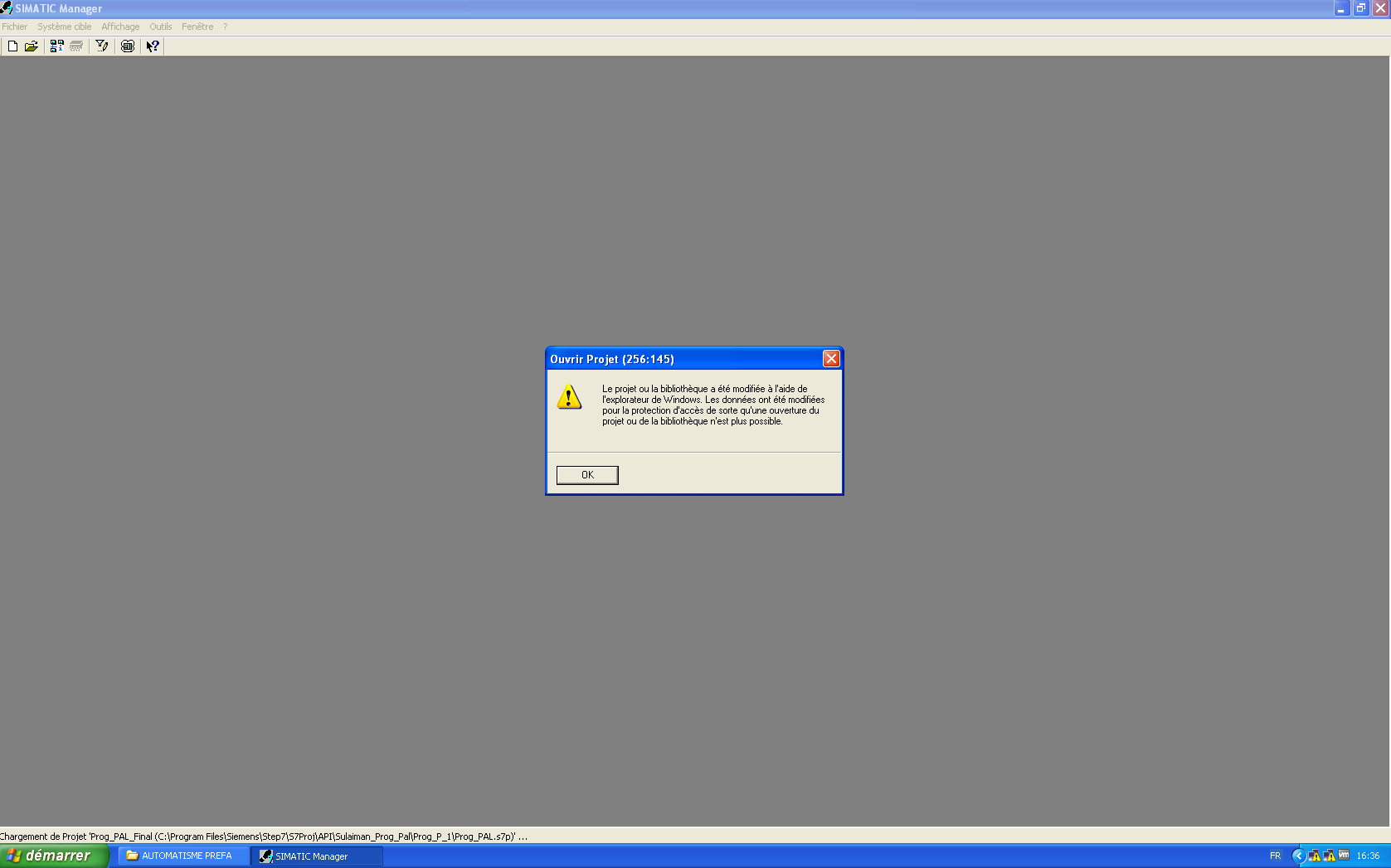

Je rencontre un problème pour ouvrir un projet avec SIMATIC Manager, avec une VM Windows XP. C'est un projet que j'ai désarchivé il y a plusieurs mois et que j'avais alors pu ouvrir sans problème.
Aujourd'hui j'ai le message d'erreur suivant :
' Le projet ou la bibliothèque a été modifiée à l'aide de l'explorateur Windows. Les données ont été modifiées pour la protection d'accès de sorte qu'un ouverture du projet ou de la bibliothèque n'est plus possible".
Idem en désarchivant à nouveau ou avec un autre PC.
Merci de votre aide.

Vérifie que le répertoire dans lequel se trouve le projet ou les fichiers ne sont pas en lecture seule (Forum siemens)

Merci de ta réponse. Le projet est dans un sous dossier de :C:\Program Files\Siemens\Step7\API. Tout les dossier sont en lectures seules effectivement, mais pas moyen de changer le paramètres. Je viens de lire que c'était une particularité de Windows XP. Je veux bien essayer de contourner mais je ne suis pas sûr que ce soit le problème, je peux ouvrir un autre projet par exemple.
