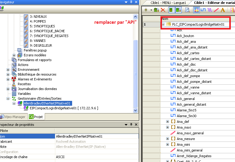

je doit faire un retrofite niveau IHM en passant de rockwell vers HMIDT642.
On garde l'automate Rockwell.
j'ai réussi à exporter toute les variables de mon automate vers vijeo par contre j'ai modifier le nom du Dossier qui comporte les valeurs par le nom "API" pour faire court parce que quand je voulais faire des conditions en OU pour animer j'arrive pas en à mettre plusieurs (peut-être que j'ai pas la bonne methode :D ).
Savez vous si cela aura un impact (Impossibilité de faire communiqué les variables de l'automate et l'IHM.
ci-joint une photo du nom que j'ai modifié.
Cordialement.

De mémoire, le nom du dossier n'est pas très important ! sauf si variables 'liens'.
La cible de la variable est elle importante.
Messages : 1959
Re: Rerofit Rockwell 1768-L43/C CompactLogix5343---->HMIDT642
Non, ça n'a pas d'impact sur la com si tes variables sont topologiques (%M, %MW, etc.), ce qui est fortement conseillé.
Seuls les noms de variables changeront automatiquement sous Vijeo.

Par contre en ce qui concerne mon équation en "Ou" de variable ,vous m'avez rein dit la dessus.
Messages : 1959
Bin t'as rien dit sur ton équation, sauf que ton nom de variable est trop long et que tu l'as raccourci.
C'est quoi le problème ?

L’équation est bonne, tu affiches si une des 3 variables est vraie.
Si l’expression est fausse incorrecte Vijeo la passe en rouge.
