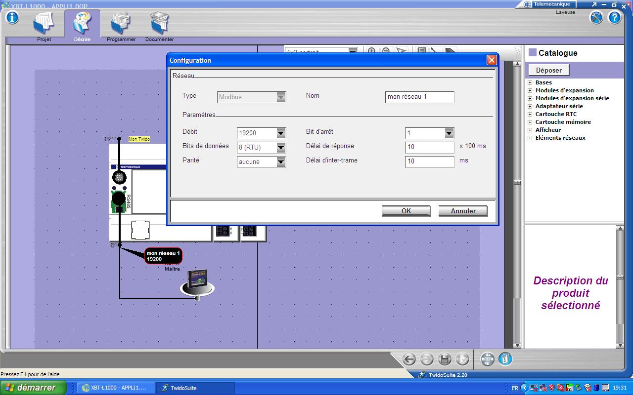

Bon rien à faire, je n'arrive pas à afficher la valeur de ce mot, je reprend donc au début:
La config coté automate:

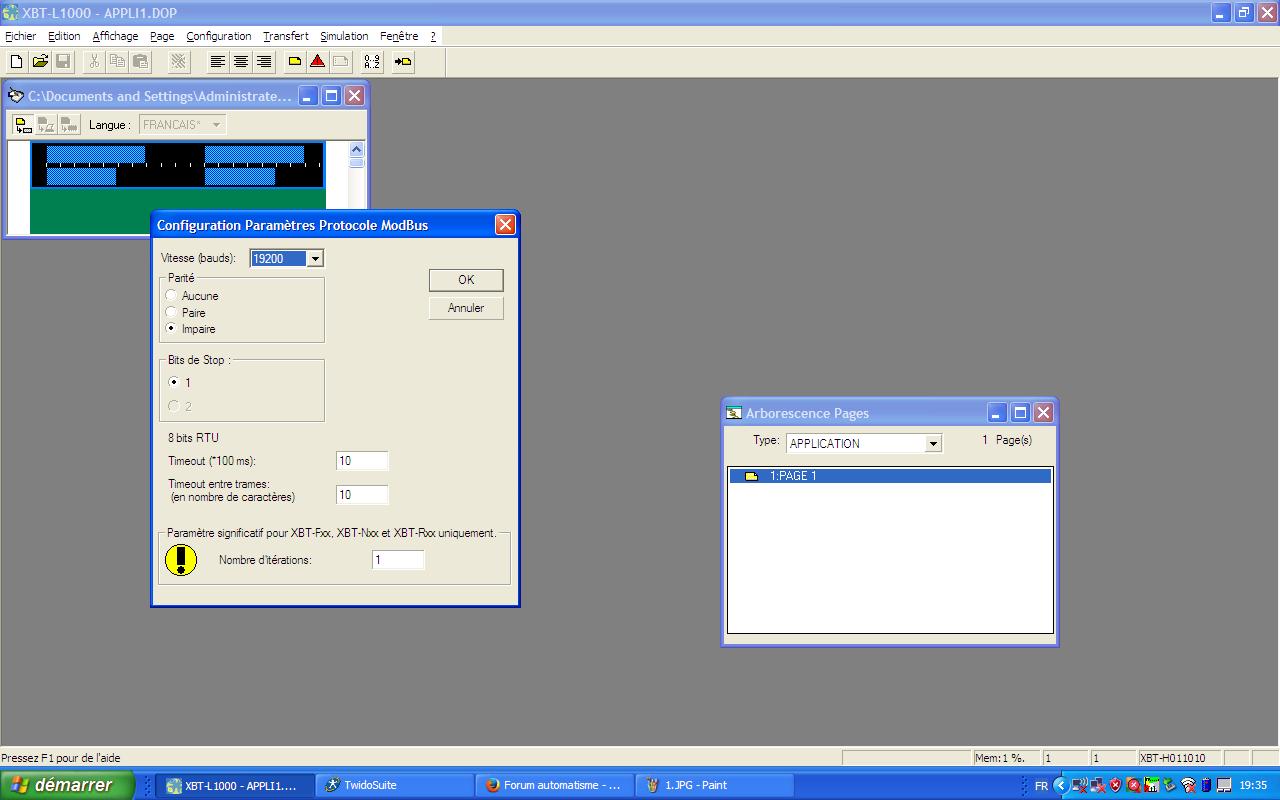

ça vous semble correcte ?
- Messages : 7807
Re: Configuration communication Twido Magelis XBT H
ça me semble correct,
Protocole ModBus RTU
XBTH = Maître
TWIDO=Esclave adresse 1
Reste à connaitre le schéma du Cordon de communication
XBTH = Maître
- Messages : 2243
Sur la première capture d'écran le Twido est maître. L'XBT étant maître aussi ca ne marchera pas.
jeanluc69
- Messages : 116
- Localisation : LYON
Probleme de parité
Aucune sur twido
impaire sur magelis
Aucune sur twido
impaire sur magelis
- Messages : 2243
On est deux, bon j'avais pas regardé la deuxième image
