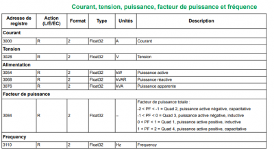

J'ai un souci pour remonter les valeurs de mon compteur d'énergies modbus Schneider (iem2150 Mono 230v).

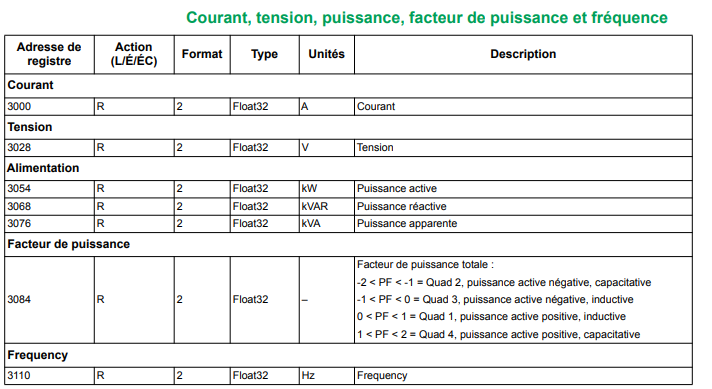

J'ai une passerelle Schneider Link150 (EGX150) qui communique bien de maitre à esclave avec mon compteur mais les valeurs de registres sont faussées, exemple Registre 3000 (Ampérage) m'indique 14570 .... au lieu de 0.07A .
Connaissez vous le souci ? Merci
