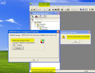

Je rencontre un problème lorsque je lance le transfert du programme vers mon TSX57 neuf (programme stx vide pour tester la configuration matérielle) :
- le transfert s'initialise
- le chargement démarre sur quelques octets
- puis au bout de ~10 secondes, la connexion échoue avec comme message d'erreur :
"Echec connexion: incident lors du transfert de l'application vers l'automate" (voir image)
J'ai essayé plusieurs idées sans succès (cf. détail ci-dessous)
Auriez-vous d'autres idées svp ?
Merci d'avance

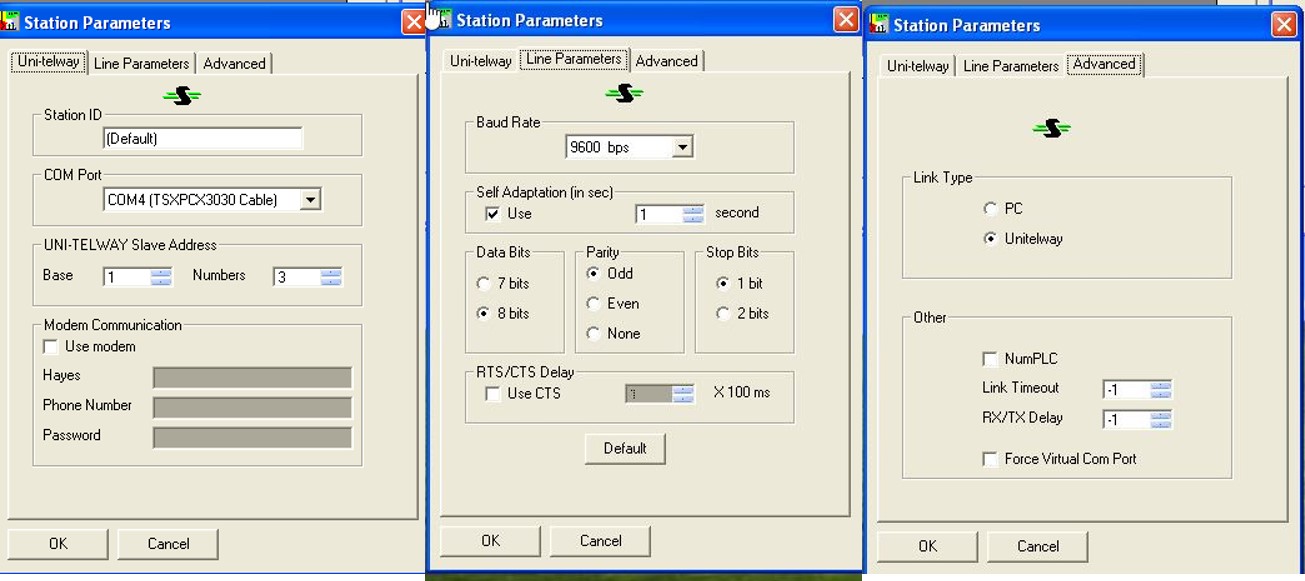

ma config actuelle du driver Unitelway

Unitelway driver v1.12 IE18

- Vérifier le bon fonctionnement du driver XWAy et de la connexion USB au port TER : test Unitelway, status "connected" et envoi de requête ok (3 octets MIROR)

- Config unitelway: essayer un autre Baud rate (19200 bps au lieu de 9600)
