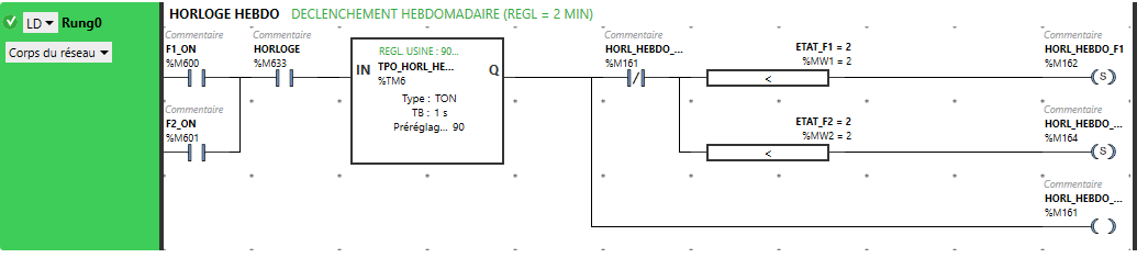

J'ai un M221 qui gère le fonctionnement de 2 filtres, le lavage des filtres se déclenche en hebdomadaire via une horloge externe dans l'armoire (1 impulsion de 2 minutes sur une entrée TOR du M221).
Je souhaiterais pouvoir espacer le déclenchement des lavages toutes les x semaines, x étant un entier modifiable par l'opérateur via le HMISTU.
J'ai pensé faire cela avec un compteur dont on modifierai la valeur de consigne par le magelis mais il y a peu être une solution plus simple à laquelle je n'ai pas pensé.
Voici le réseau avec le bit provenant de l'horloge et qui déclenche le lavage des 2 filtres.
Modif sur M221

es que le lavage des filtres qui se déclenche en hebdomadaire via une horloge externe est conservé Ou c'est ton déclenchement de x semaines qui remplace horloge externe ?

En fait l'horloge externe commande le lavage chaque mercredi à la même heure par une impulsion de 2 minutes sur le M221, je veux conserver ça mais pouvoir lancer le lavage toutes les x impulsions de l'horloge.
Si je met x=1 c'est le fonctionnement actuel, si je met x=2 je lance un lavage toutes les 2 semaines, etc...

si 3 semaines compter 3 impulsions externes à la fin du lavage mettre le compteur à zéro, je vois pas plus simple
