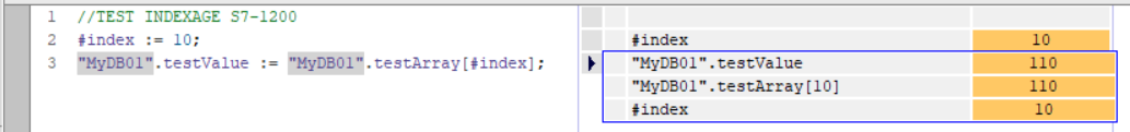

Savez-vous comment je peux faire cette même instruction en Siemens avec un S7-1200 par exemple ?
Merci à vous,
Cordialement

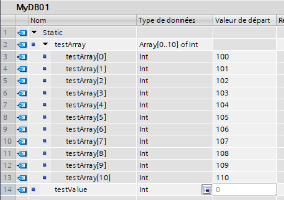

dave18 a écrit : 05 août 2021, 14:24 Savez-vous comment je peux faire cette même instruction en Siemens avec un S7-1200 par exemple ?
Merci à vous,
Cordialement
Avec un S7-1200, tu peux le programmer de cette manière :

Préciser que la taille du tableau = le nombre de constantes KW déclarées dans le NANO
Et il faut mettre en valeurs de départ les valeurs contenues dans les constantes KW du Nano
Ceci dit, ya pas de constantes chez les « teutons » ?

itasoft a écrit : 06 août 2021, 11:33 Ceci dit, ya pas de constantes chez les « teutons » ?
Pas besoin, il y a les DB !!
