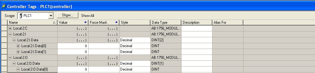

Bonjour les rockwelliens.
Dans la visualisation des tags, je vois 2 colonnes : une nommee "description" et une autre "alias">
Laquelle des 2 colonnes est equivalente aux mnemoniques ?
Quelle difference y a t il entre description et alias ?
Merci pour votre reponse,

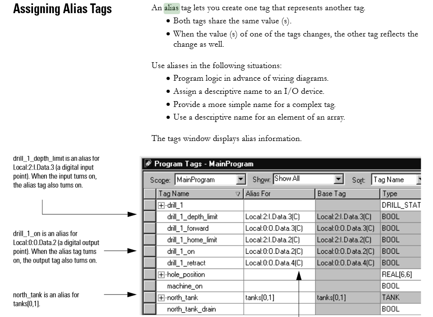

Bon du coup j'ai sorti l'extrait de la doc XD
Dans la doc pure en anglais XD, ça donne un peu ça *pardonnez moi ma traduction! aie jérome*
"Un tag alias vous permet de créer un tag qui représente un autre tag
- L'ensemble des tags partages la même valeur(s)
- Quand la valeur d'un des tags change, les autres tags reflète aussi cette valeur"
Pour donner une idée de leurs utilisations
"Utilisez les alias dans les situations suivantes
- Programmer en avance des schémas électriques (Eh eh oui c'est pas mal ça des fois XD)
- Assigner un nom descriptif a un périphérique d'entrées/sorties
- Donner un nom plus simple a un tag compliqué
- utiliser une description a un élément tableau."
Je confirme c'est bien pour dupliquer des tags (variables pour les néophytes) et ça va même un p'tit peu plus loin.
