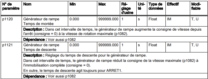

Tu as toi même répondu à la question:
poulpe a écrit : ↑01 mars 2022, 13:08 cette rampe de décélération est trop lente
Il faut jouer sur le temps de décélération (cf doc Siemens):
L'unité étant la seconde.

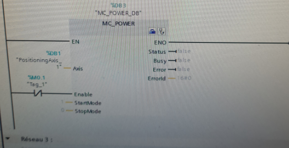

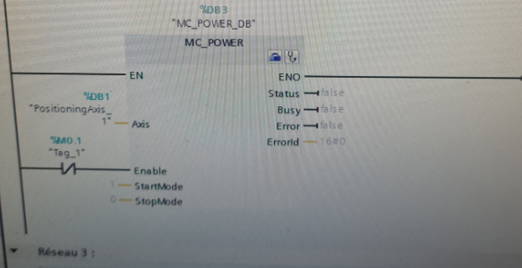

Sur tia portal es-que vous s'avez où je peux modifier se paramètre car dans les blocs ou la décélération peux être modifier sa ne change rien.
Ou alors je me suis trompé de bloc.
Je met en pièce joint les photos de mes 2 blocs
Le bloc power sert a débloquer l'axe et le bloc move_absolute pour le faire diriger vers une position .Dans se bloc j'ai changer l accélération et la décélération rien ne change

Essaie de mettre -1 aux paramètres de vitesse, accélération, décélération et jerk.
Cela aura pour effet de prendre en compte les paramètres configurés dans "Objet technologique > Configuration > Paramètres avancés > Valeur par défaut dynamique"
Tu verras si le comportement change et cela te permettra d'avoir un point de comparaison.

J'ai trouver.
Je n'avais pas vus qui fallait faire une optimisation au début.
