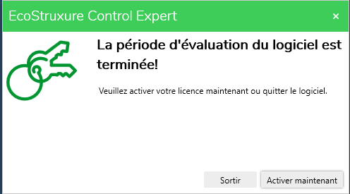

Bonjour les cyborgs !
Je viens de faire la mise à jour Control Expert 15.0SP1--->15.1
Aucun soussaille !
J'ai même pas eu à ré-entrer ma licence, nickel !
Sauf que...
C'est nickel pour la version "classique", mais la nouvelle, le Control Expert toutcourt : "la version d'évaluation du logiciel est terminée".
Et si j'entre ma licence, il me dit qu'elle est déjà activée.
D'où ma question : pour la version "normale", il faut une licence à part ?
Merci !

Je ré-explique donc :
Avec la 15.1 on se retrouve avec 2 versions de Control Expert : la version dite "classique" que tout le monde connait et l'autre, la nouvelle qui s'appelle Control Expert tout court.
Après avoir installé la mise à jour pour passer de la 15.0SP1 à la 15.1, je retrouve bien la version "classique" qui tourne nickel, mais si j'essaie de lancer Control Expert, il me dit que "la période d'évaluation du logiciel est terminée", comme si je n'avais pas de licence.
J'ai même pas eu de période d'évaluation ! D'où ma question : faut-il deux licences différentes pour utiliser les deux versions du même produit ?

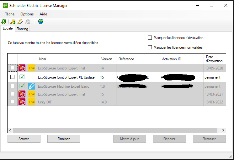

- Béryl
- Messages : 1992
- Localisation : localhost
Re: [Ecostruxure Control Expert] Problème licence
Le Licence Manager me dit ça :
Donc si j'ai bien compris, en V15 la version Control Expert tout court et Control Expert classique étaient reuni en un Control Expert XL pour lequel tu as une clé de licence valide?
Quoi que quand on voit les dates d'expiration des clé Trial, ça correspond pas trop.
Là franchement, je pense qu'un petit coup de fil au support ne serait pas superflu.

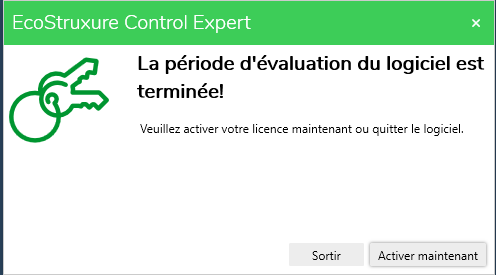

- Bruce33
- Messages : 964
C'est la mauvaise surprise de Control Expert 15.1 : il faut une licence complémentaire (même si on a une licence XL) pour utiliser l'extension Topology Manager.
Un passage en force financier que je n'apprécie guère...
Cela va freiner l'adoption de ce nouvel environnement, qui ne m'a pas convaincu par ailleurs.
