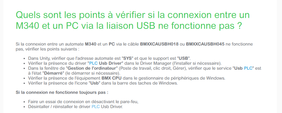

Tous les points de vérification mentionnés dans la FA17436 de la FAQ Schneider ont été vérifiés et sont tous ok:
j'ai même tenté la désinstallation et réinstallation du driver PLC usb mais sans résultat.

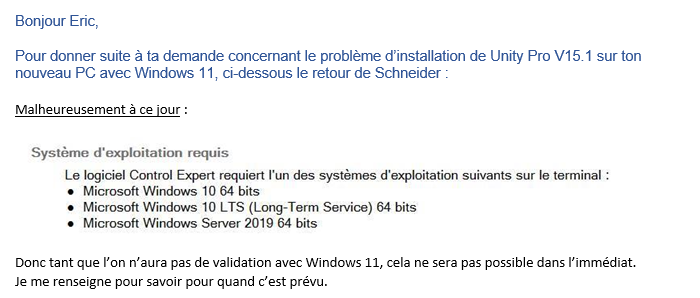

En contactant l'assistance Schneider, j'ai confirmation que le driver PLC usb n'est pas certifié Windows 11. Il le sera qu'à partir de le version 15.2 de Control Expert.

J'ai eu un retour de Schneider concernant ce problème et la réponse est simple: la V15.1 n'est pas prévu sur Win 11 pour le moment (j'avais cru comprendre que c'était seulement le driver, mais ça concerne le programme dans sa globalité)
Donc résultat, je suis en train de faire modifier mon os par la personne en charge de l'informatique.

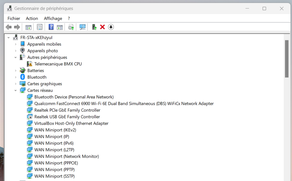

Je suis dans une situation analogue mais dans mon cas tous les pré-requis de Schneider ne sont pas vérifiés.
En effet, dans le gestionnaire de périphériques, j'ai le driver Telemecanique BMX CPU qui n'apparaît pas opérationnel.

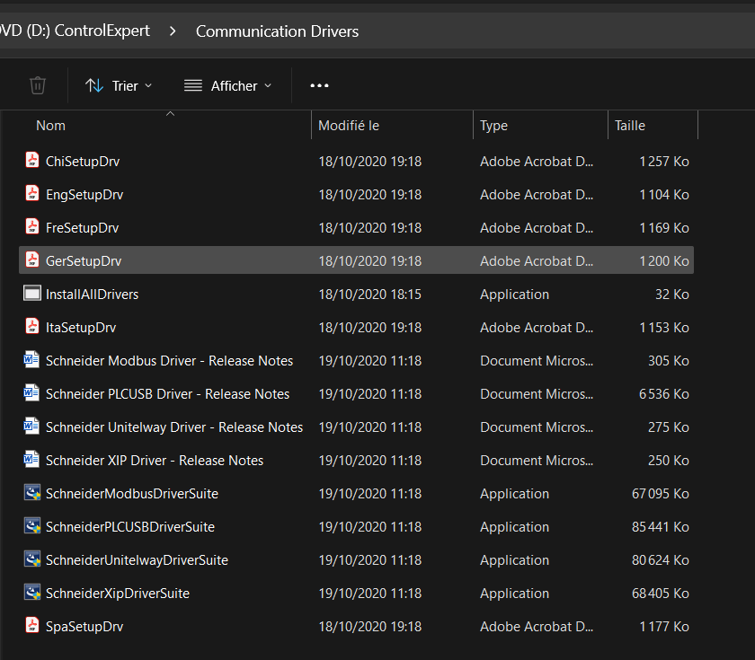

Je relance (à tout hasard) l'installation de SchneiderPLCUSBDriverSuite
Ca se passe bien
Schneider PLCUSB Driver installation.png (9.7 Kio) Vu 4786 fois
Mais toujours pas de driver reconnu (et donc impossibilité de me connecter sur le M340 avec mon câble BMXXCAUSBH018).
Le paradoxe, c'est que la connexion en ligne sur un M580 fonctionne :lol: (mais bon ma cible c'est de me connecter sur un M340).
Est-ce que c'est déjà arrivé à qqn ?
