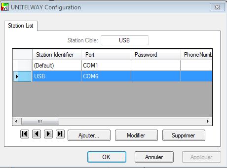

En prévision d'une intervention chez un client afin d'effectuer une sauvegarde programme sur un TSX37, un de nos fournisseur nous a prêté un TSX37 pour faire des tests de connexion avec notre console.
Référence CPU prêt : TSX3722001 V3.0, pas de carte mémoire mais le cache en place et pas de carte de communication
Console sous Windows XP pro SP3
Cordon de connexion : TSX C USB485 (TER Direct et polarization sur ON)
Driver unitelway en V1.10
Voyant run en vert clignotant et voyant I/O allumé en rouge mais normal car aucune carte sur le rack
Le voyant TER clignote très faiblement avec et sans câble de connecté.
Le cordon est bien détecté par la console et le réglage dans driver manager pointe bien sur le bon port COM.
Quand j'essaye de me connecter, il m'affiche "impossible d'établir la liaison physique avec le driver unitelway". J'ai essayé avec 3 cordons différents et le résultat est le même.
Avez vous une idée pour que je puisse me connecter?

c'est le Driver unitelway qui ne se charge pas, dans le driver Manager ,
Si dans Driver Manager je fais modifier puis OK j’ai le Message : Redémarrage du driver Unitelway effectué

J'ai effectué cette manipulation, j'ai même changer le port com dans le système et j'ai toujours le problème

ça répond pas à la question:
est que j’ai le Message : Redémarrage du driver Unitelway effectué
