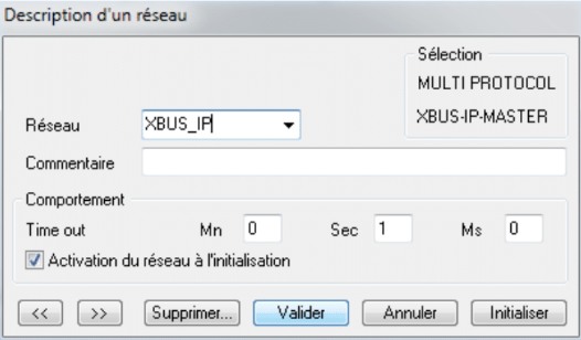

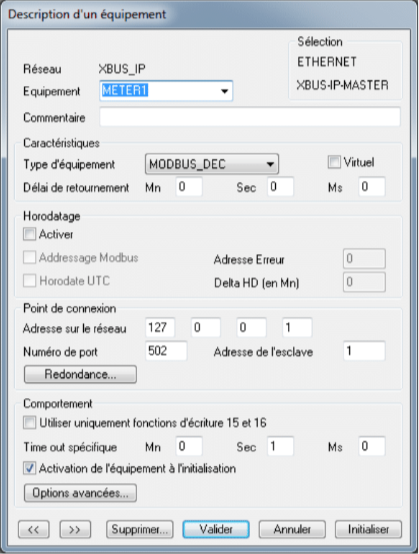

Sur la supervision de mon usine nous avons installé un automate twido. J'arrive à le faire communiquer avec PC vue 11.1 mais je suis obligé d'aller dans Configuration=>Communication=>Equipement et de démarrer manuellement la communication après le démarrage de la supervision. De ce fait nous sommes obligés d'installer la clé de développement à chaque redémarrage et les opérateurs ne peuvent pas exploiter cette vue. Auriez vous une solution pour que cette communication se démarre toute seule ou bien que l'on ai un bouton sur la vue qui pourrai l'activer. Je tiens à vous informer également que ce n'est pas l'automate principal, les autres communications se font par OPC.
Je vous remercie d'avance.
Cordialement.

Re: [PCVue] Demarrer communication Ethernet au demarrage du projet
Il faut faire un programme qui lance cette fonction au démarrage:
Et également, dans le driver, il faut cocher la case "Activation du réseau à l'initialisation" et "Activation de l'équipement à l'initialisation":
Code : Tout sélectionner
Sub Main()
CIMWAY("ON");
End Sub-
Je vous remercie pour vos réponses. Je vais essayer le code au démarrage. Les cases de l’initialisation au démarrage sont bien activées. J’avoue que je n'ai pas regardé le nombre de protocoles que je peux avoir avec notre licence.
Je vous remercie encore.
Re,
Je vous informe que j'ai réussi en ajoutant la commande CIMWAY("ON").
Je vous remercie encore. Bonne journée.
