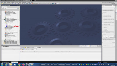

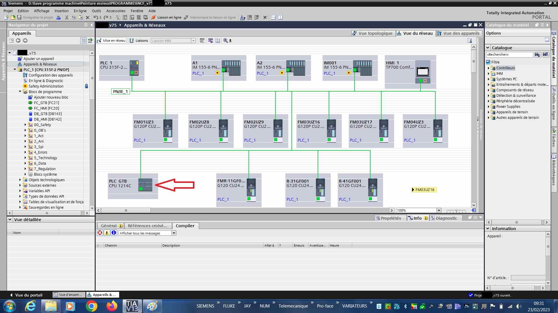

Bonjour, je cherche à récupérer des données dans une CPU 315F, j'ai pour cela ajouté une CPU S7-1200 au réseau de ma machine.
![Image]()
J'ai ensuite créé un FC_GTB et un DB_GTB qui serviront pour l'envoi des données.

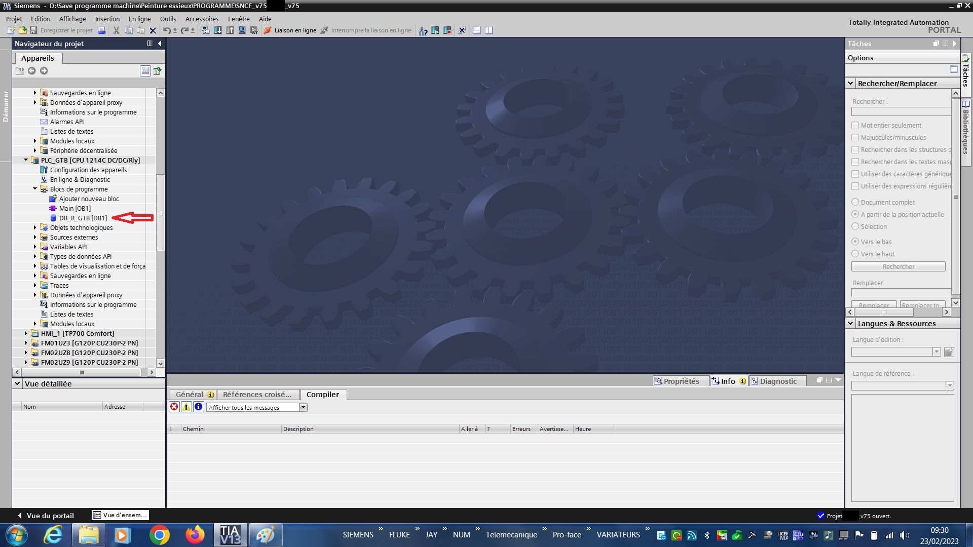

Puis j'ai créé un DB_R_GTB dans la CPU S7-1200 qui servira pour la réception des données

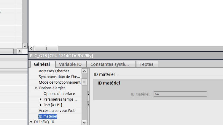

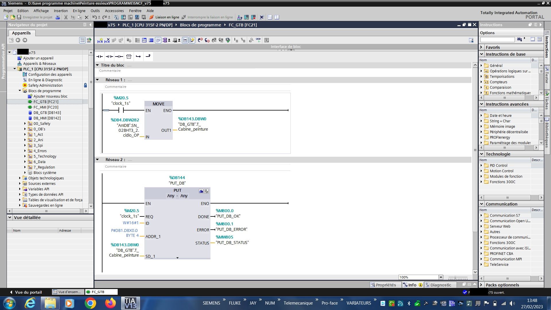

J'ai ensuite configuré mon PUT
![Image]()
Je ne rencontre aucune erreur lors de la compilation et du chargement, quand je bascule en visualisation dynamique, il n'y a aucun défaut au niveau du bloc PUT, mais rien n'arrive dans la CPU S7-1200.
