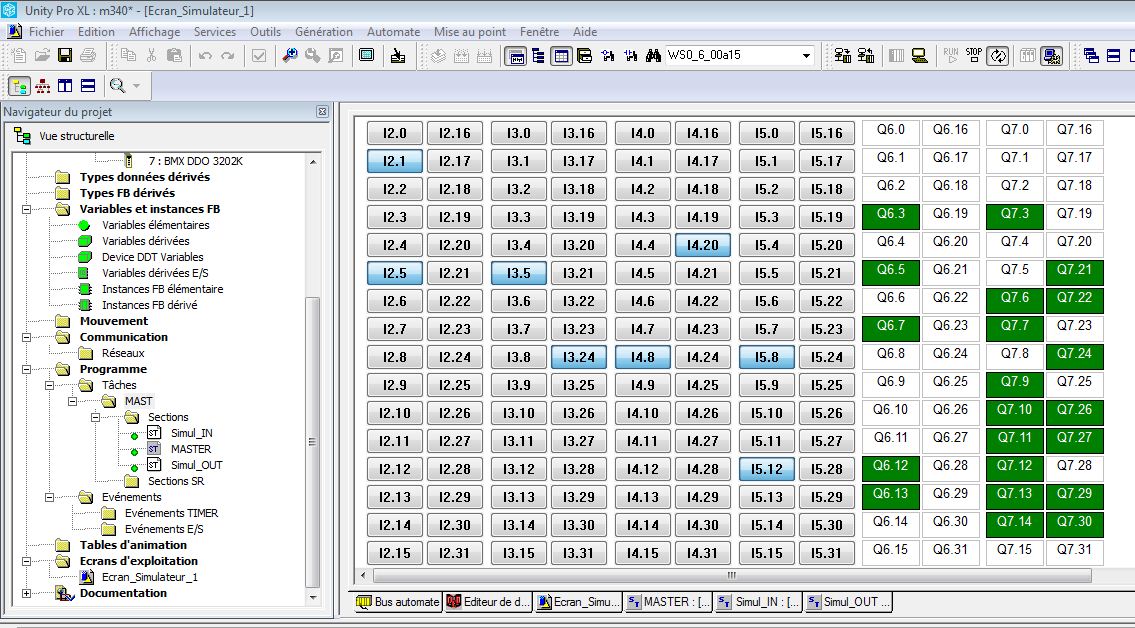

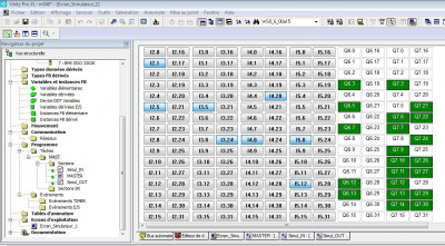

même d'occasion c'est pas donné, si c'est pour de la formation utiliser le simulateur du logiciel
Ps :
Ça me fait penser que pour la simulation j’ai une moulinette qui génère automatiquement un écran d‘exploitation « Boite à boutons » pour activer les entrées et visualiser les sorties
-------clic dessus pour zoom-------
Modifié en dernier par itasoft le 14 avr. 2023, 09:49, modifié 2 fois.
