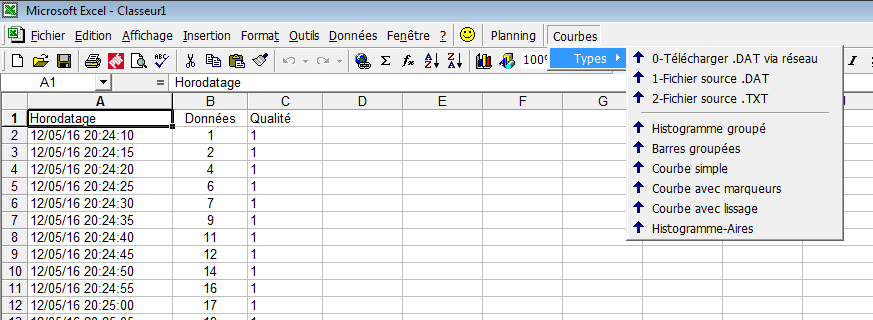

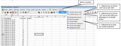

J’avais fait une macro sur Excel pour un client qui voulait faire des histogrammes sur Excel à partir des données de la journalisation
Procédure avec clef USB (quand on ne veut pas connecter le IHM sur le réseau) :
- Sur le IHM, Enregistrer la journalisation sur clef USB
- Brancher la clef USB sur le PC
- Ouvrir Excel et cliquer sur Menu/Courbes, faire les étapes 1,2,3
Si le IHM et le PC sont raccordés au réseau , téléchargement du .DAT (pas besoin de passer par la clef USB)
