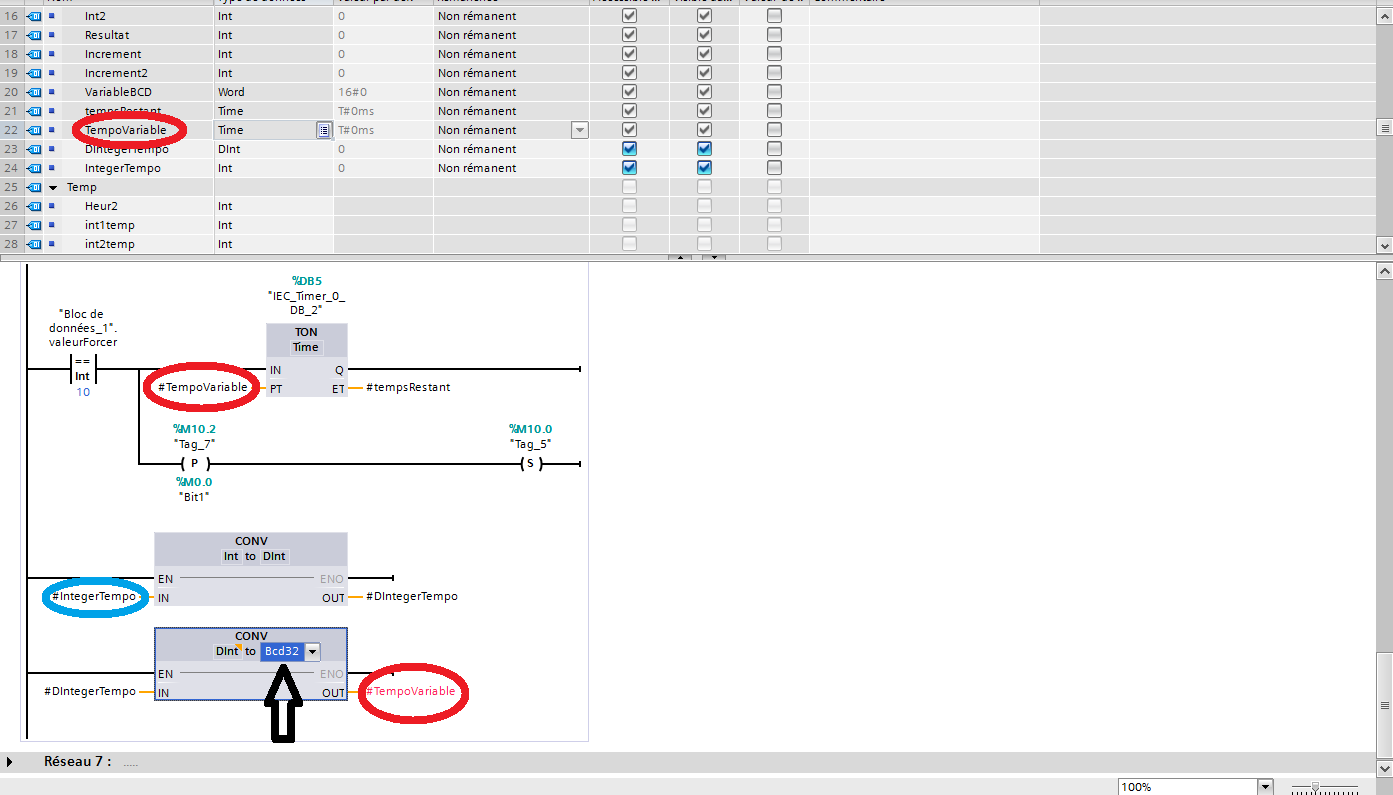

J'aimerai savoir comment puis je convertir une variable de type Time que j'utilise sur l'entrée TP d'un bloc TON en Integer ?
Je souhaite faire cette operation car sur un pupitre Scada j'aimerai avoir la possibilité de rendre le parametre TP de mon bloc TON variable, et par exemple si l'operateur tape 100 la varaible Integer vaut 100, et la variable Time vaut 100 Secondes .
J'aimerai avoir l'astuce qui me permettais de faire ça et aussi dans l'autre sens c'est a dire convertir le parametre ET en integer pour affiche sur mon scada le temps restant

des informations sur les conversions dans TIA Portal sont disponibles ici :
https://support.industry.siemens.com/cs ... r&lc=en-WW

Dans le bloc de conversion, il n'y a pas de Time dans les liste déroulante du bloc CONV .

Voici mon reseau, j'ai donc suivi les instructions de conversion comme le montre ta figure, et donc je convertis ma variable Scada "IntegerTempo" de type Int en Dint et la variable Dint j'aimerai la convertir en Time mais je n'ai pas la possibilité de sélectionner le type time dans la liste deroulante il y a juste BCD32 mais je ne sais pas trop a quoi ce type correspond .

Essaye plutôt avec T_CONV

Dehell, dans TIA je n'ai pas de bloc T_Conv , j'ai CONVERT, ROUND, CEIL, FLOOR, TRUNC, SCALE_X, NORM_X

J'ai reussi a utiliser le bloc T_CONV en sélectionnant une Boite Vide et en tapant T_CONV . je vais faire le test avec le T_CONV en utilisant le module de simulation pour voir si cela fonctionne dans une petit heure !!! merci
