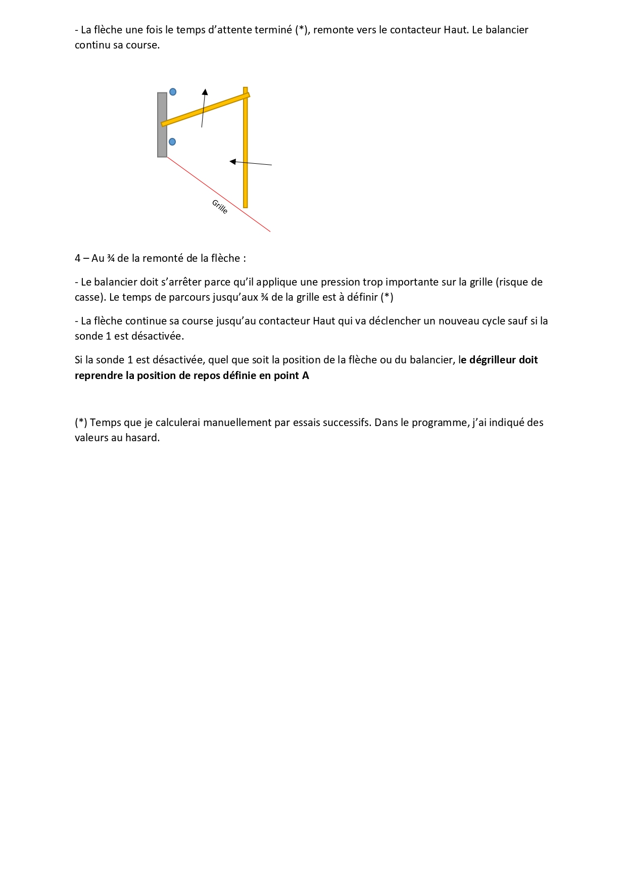

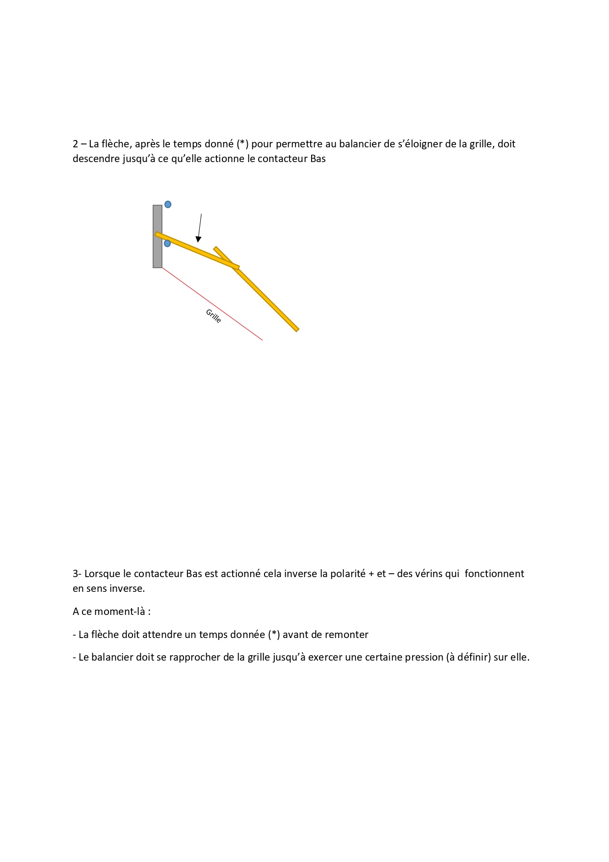

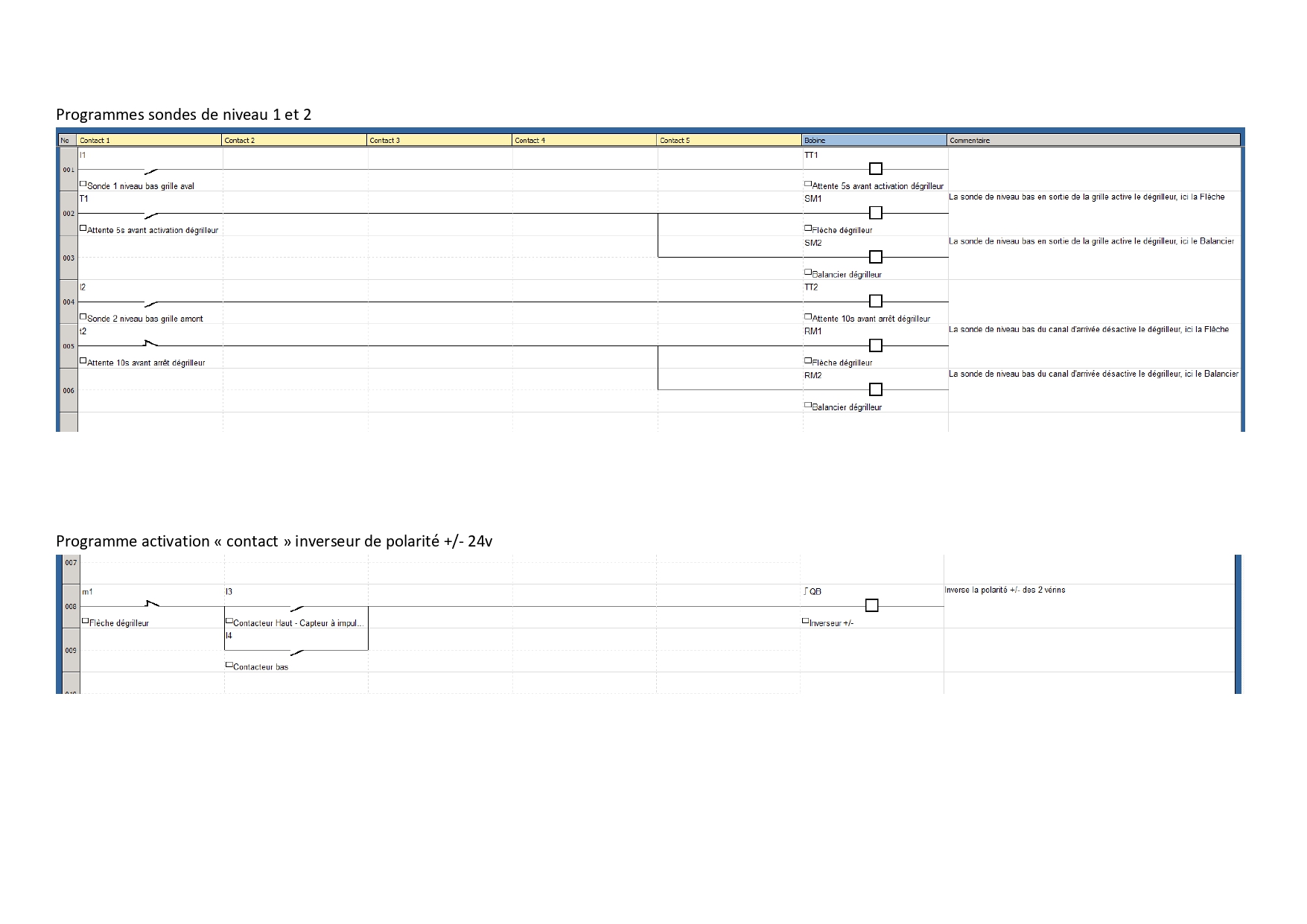

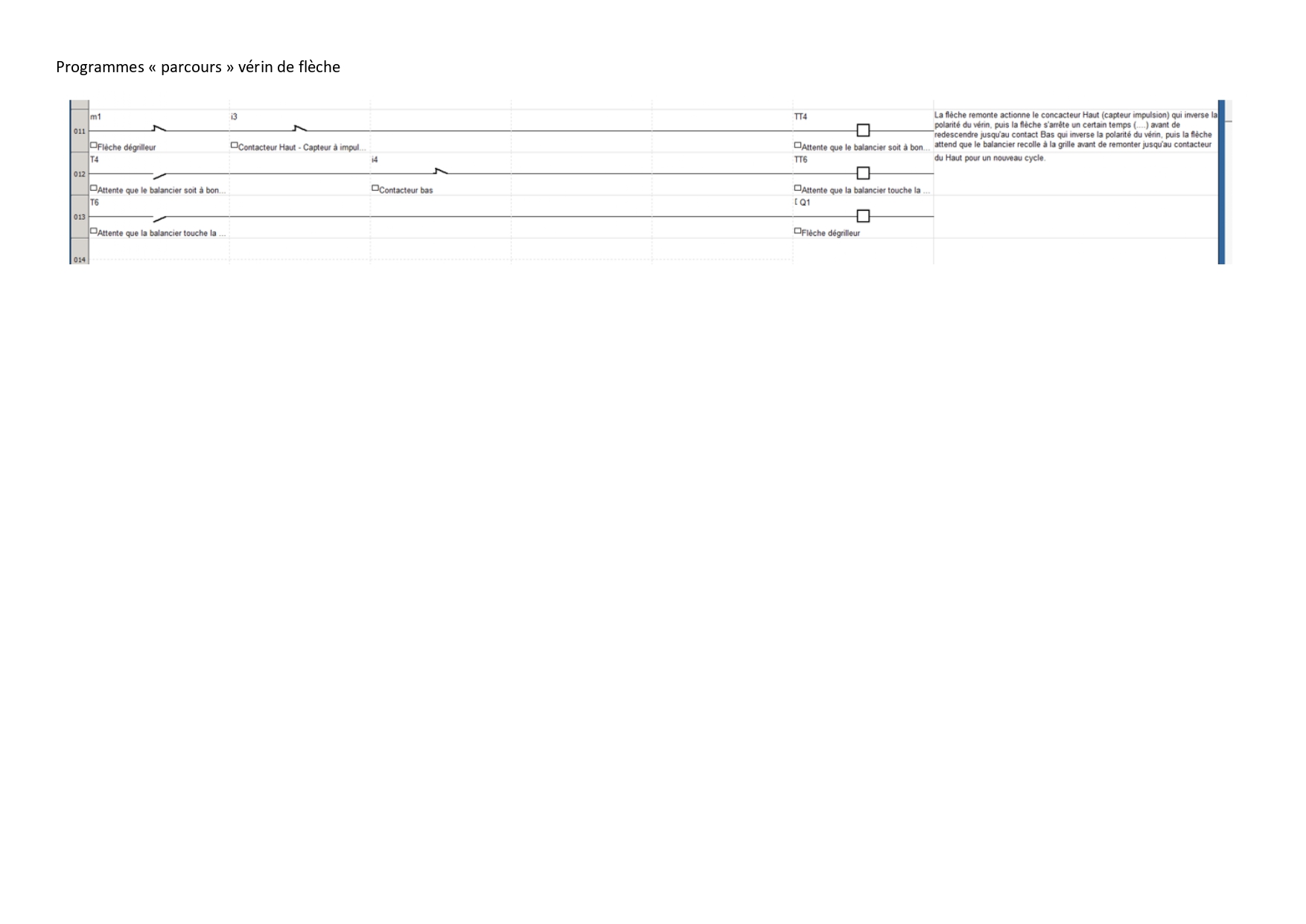

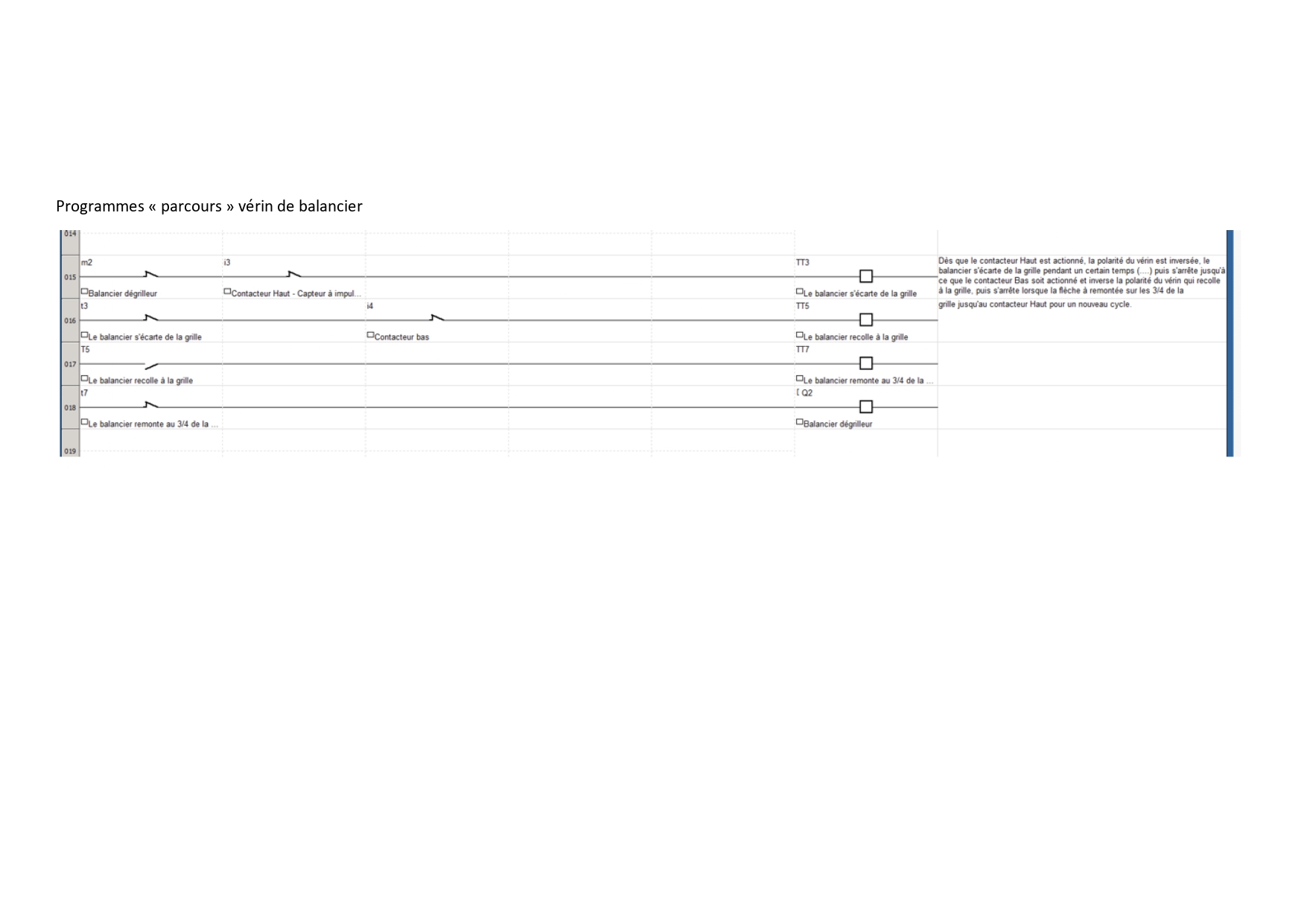

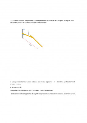

Je suis en train de réaliser un dégrilleur à bras pour nettoyer une grille qui alimente une roue de moulin pour une production électrique.
Je dois maintenant automatiser son fonctionnement.
Pour cela j'ai acheté un automate Zélio Logic type SR3B101BD + une extension + interface de communication Ethernet.
Après lecture du manuel utilisateur + quelques vidéo, je me suis lancé dans la programmation il y a 2 jours.
J'ai réalisé un croquis du projet et un copié/collé du programme (ci-joint)
Étant novice en programmation, pouvez vous m'indiquer si les différentes lignes du programme vous semblent correcte ?
Il manque également le programme qui doit permettre au dégrilleur, une fois la sonde de niveau d'eau bas (sonde 1) désactivée, de reprendre la position de départ (position au A du fichier Dégrilleur2_page-0001.jpg).

Je n'ai pas tout étudié en détail.
Mais je pense qu'il risque d'y avoir des lancement de fonction en séries.
Le mieux serait d'utiliser l'écriture en grafcet pour faire le déroulement des séquences.
Je n'ai pas le logiciel sous la main pour vous faire un exemple. Mais en faisant une recherche avec Crouzet millenium 3 et grafcet, vous trouverez des exemples.
Le maquettes ferroviaire sont une bonne source pour la programmation séquentielle.
Bonne soirée
Eric

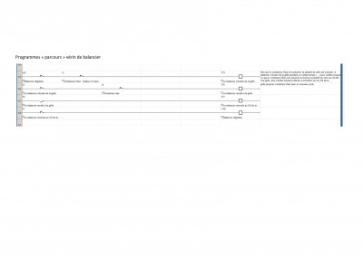

Bonjour et merci pour votre retour,
Je viens de faire un essai de programmation (pas évident !) qui semble plus concret et fonctionnel !
Là je sèche un peu sur la réalisation du circuit qui permettra à n'importe quel moment du parcours du dégrilleur, lorsque la sonde 1 qui lance les séquences se désactive, de revenir au point de départ (ensemble relevé hors de l'eau).

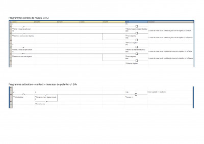

En général, pour ramener une installation dans son état initial, on utilise un « déblocage »
La position initiale de la machine annule le déblocage.
On ne peut pas être en automatique ET en déblocage en même temps.
On active les sorties en parallèle :
Automatique et étape de grafcet
Ou
Déblocage et condition de mouvement
Je ne sais pas si ça peut t’aider

Je viens de trouver la solution (enfin je pense !) en plaçant un Set en entrée qui maintien l'alimentation en boucle du dégrilleur (descente et remontée du bras et du balancier).
Si le contact est rompu en entrée, l'alimentation continue jusqu’à la remontée du bras qui en actionnant le contacteur Haut fait un Reset du circuit et tout s'arrête.
Lors d'une nouvelle mise en service, les fonctions prédéfinies (les temporisateurs notamment) repartent pour effectuer leurs cycles.
Je vais encore vérifier tout cela mais je pense être sur la bonne voie !

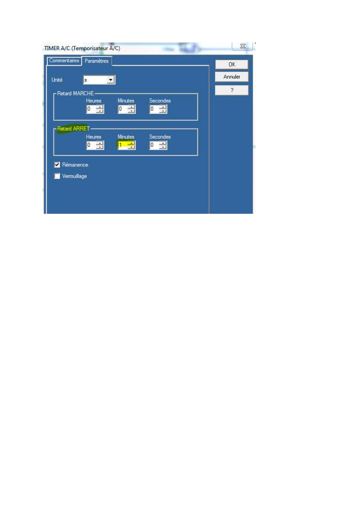

J'ai depuis mon message avancé et réalisé un autre programme, je j'ai essayé aujourd'hui, mais un imprévu s'est produit ! Dans le programme la 1er temporisation (timer A/C) qui doit démarrer au lancement du programme et s'arrêter au bout de 1mn fait l'inverse, elle attend 1mn avant de démarrer !! Pourtant je pense avoir bien renseigné les paramètres (ci-après) En fait, il y a plein de petites choses à corriger un peu partout et le temps automnal n'est pas là pour aider...

Cela dépend de ce que la temporisation commande.
Dans le cas de cette programmation, c'est lorsque le signal d'entrée disparait que le signal est "prolongé" d'une minute.
Eric
