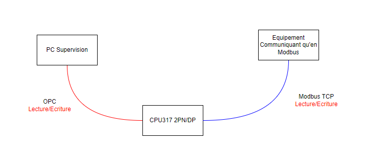

J'ai un projet sur lequel il y a une CPU S7-3xx (CPU Principale) communiquant avec un PC de supervision via OPC. Et je veux m'interfacer (en parallèle de la Supervision) avec cette CPU également en Modbus TCP pour pouvoir écrire et/ou lire des variables depuis un appareil tiers (qui sait communiquer qu'en Modbus).
J'ai pensé à rajouter une CPU Siemens compatible Modbus par exemple un S7-1200 (pour faire Passerelle Profinet/Modbus) mais je ne sais pas si c'est possible d'avoir deux clients qui écrivent (en parallèle) sur la CPU Principale ?

La dernière phrase est corrigée : Au fait c'est le PC de supervision Et/Ou Mon équipement Modbus qui deveraient lire/écrire des valeurs sur la CPU S7-300

Re: [S7-300] Profinet/Modbus
Bonjour, le voici le schéma souhaité à installer
* la lecture/écriture concerne les mêmes variables sur l'automate S7-300
Ton OPC actuel je suis sur est en S7 Protocol (peux tu nous donner les references de ton serveur OPC) ?AtMaticien a écrit : ↑23 nov. 2023, 10:06 Bonjour, le voici le schéma souhaité à installer
Tu dois acheter la licence S7 Open Modbus TCP pour utiliser ton port Profinet.
Voici le manuel de mise en oeuvre https://cache.industry.siemens.com/dl/f ... cpu_en.pdf
