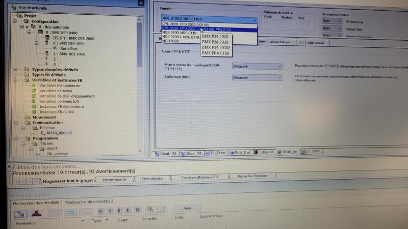

Dans le but d'utiliser les fonctions read et write var, dois je créer un nouveau réseau ? (M340_demoul comme dans mon exemple)
si c'est le cas ma CPU 34 1000 n'est pas dans la liste des "familles" quand je veux configurer ce nouveau réseau
(je compte bien sur me brancher via les NOC0401 sur lesquelles j'ai déjà des E/S déportées Weidmuller en modbus TCP/IP)
- Messages : 7855
Re: [M340] communication entre 2 M340/Noc0401
Normal le 34 1000 ne possède pas de port Ethernet
il faut soit passer par le NOC0401 soit sur les ports série des UC en ModBus RTU
