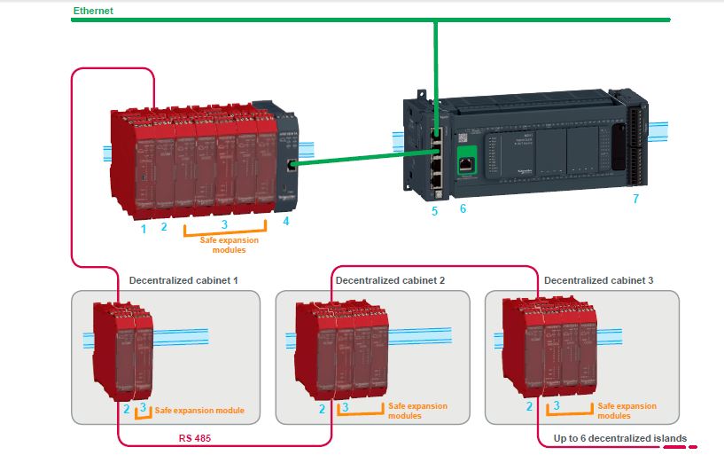

XPSMCM en Schneider y ressemble sans la partie répartiteurs M12 (exemple ici avec raccordement Ethernet avec M241).
La solution Sick parait pas mal, à confirmer par rapport à la mise en œuvre.
