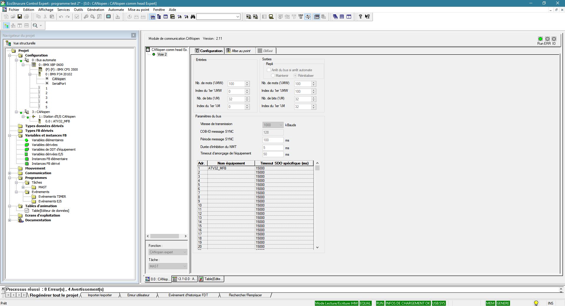

Mon projet est d'effectuer le remplacement d'un Automate M238 (machine expert) par un M340 (control expert) pour une question d'harmonisation des équipements.
L'automate communique en CANopen avec plusieurs variateurs ATV32 grâce à des adaptateurs VW3A3618.
N'ayant jamais touché au CANopen, je suis sur une maquette avec un M340 et un ATV32.

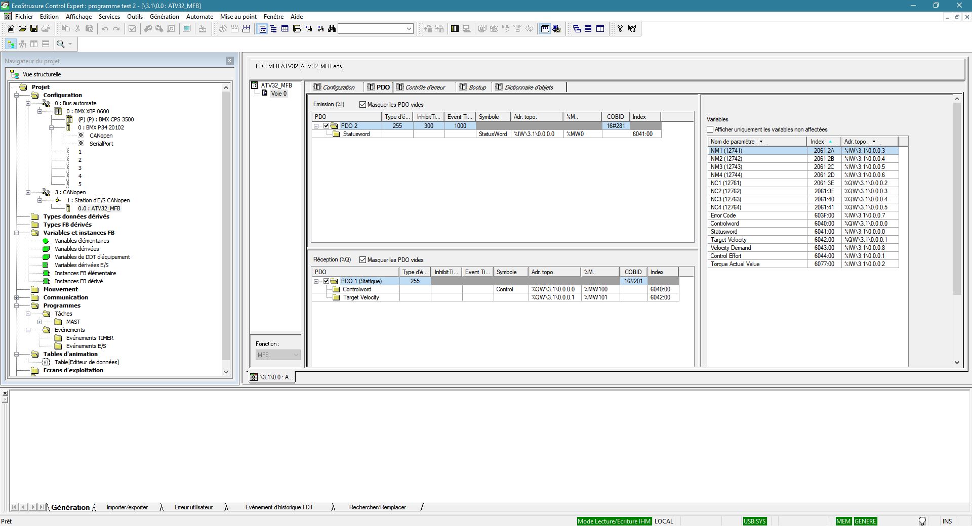

J'utilise l'équipement disponible dans la bibliothèque ControlExpert (ATV32_MFB), j'ai configuré les PDO (StatusWord et ControlWord). Tout est connecté en ligne et sans erreur apparente mais StatusWord est à 16#0033 (ATV32 : rdy) et lorsque j'essaye de le modifier via ControlWord avec par exemple 16#0006 ou 16#000F, rien ne se passe que ce soit StatusWord ou sur l'ATV32. Par contre lorsque je met le variateur hors tension, StatusWord change bien.
Dans mes connecteurs, les fils sont branché de cette manière : CH1 vers CH1 et CL1 vers CL1. La vitesse est paramétrée à 1000kbits/s sur le M340 et l'ATV32.
M340 - ATV32 - CANopen

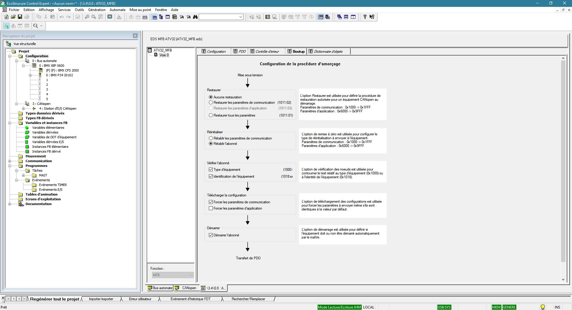

Avec le fichier eds de l'ATV32 (ATV32_CANopen_EDS_V1.5.eds) téléchargé sur le site Schneider, il a fallu que je modifie les paramètres du Bootup pour que ça fonctionne aussi. (Ci-joint la capture d'écran des paramètres du Bootup)
