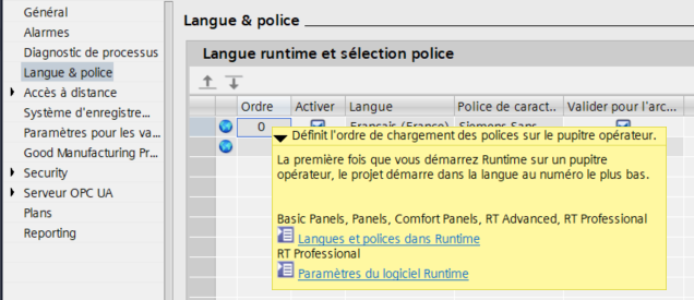

Sur un pupitre MTP1000 Unified, en V19, j'ai deux langues d'utilisation
(Anglais et Français)
Par défaut, au démarrage, c'est l'anglais
Pour l'instant, je change de langue avec un bouton " Définir Langue"
Je voudrai avec un bit rémanent de l'automate, pouvoir activer le Français au redémarrage du pupitre
Si vous avez une idée...

Re: Changement Langue pupitre MTP1000 Unified
Dans les paramètres de runtime normalement:
Oui, ça je l'avais vu
là, on démarre toujours avec la même langue ( Anglais ou Français dans mon cas)
Ce que je cherche c'est mettre un bit à un dans l'afficheur ( un bit rémanent dans l'automate) et suivant
la valeur de ce bit, activer le français ou l'anglais sur le pupitre
Ce sont des machines qui vont rester en France quelques mois, puis ensuite iront à l'étranger
