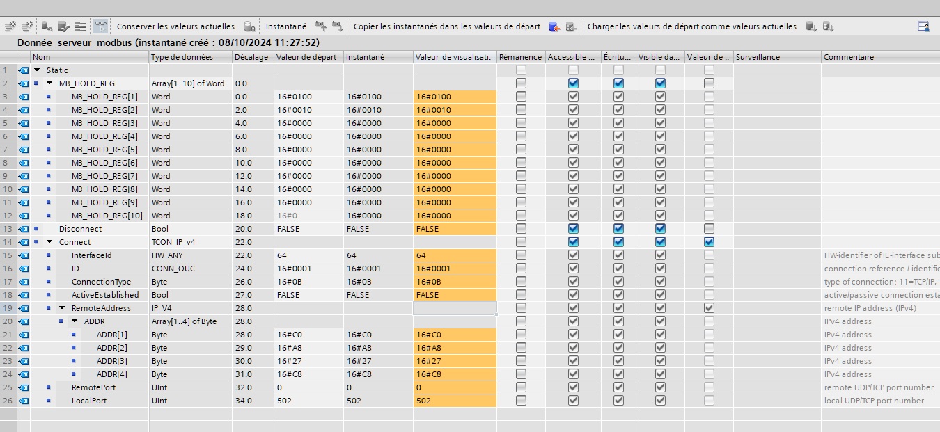

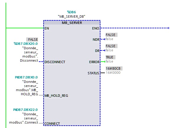

Je souhaite faire une com Modbus avec un modem Etic telecom (pour faire de l'envoi de données etc...) et c'est le modem etic qui va venir lire les information.
Je programme alors mon block server_modbus seulement, il il a toujours une satanée erreur.
Les infos sont les suivantes :
Même en faisant ON/OFF sur le Disconnect, j'ai toujours l'erreur.
Une Idée sur cette erreur et comment régler ce probleme.
PS : j'ai modbus doctor mais je suis connecté en VPN via ce modem etic justement pour la programmation donc pas sur que ça passe a travers

pour le code d'erreur, en cherchant un peu : time-out.
La valeur saisie pour InterfaceID correspond-elle bien au matériel ?
Dans le Hard doubleclick sur le module puis constantes systèmes.

En effet, il s'agissait bien de l'ID.
J’utilisais déjà le ID 1 dans une autre com modbus (il était bien caché
) donc forcement ça passait pas
j'ai mis ID a 2 et la nickel !
