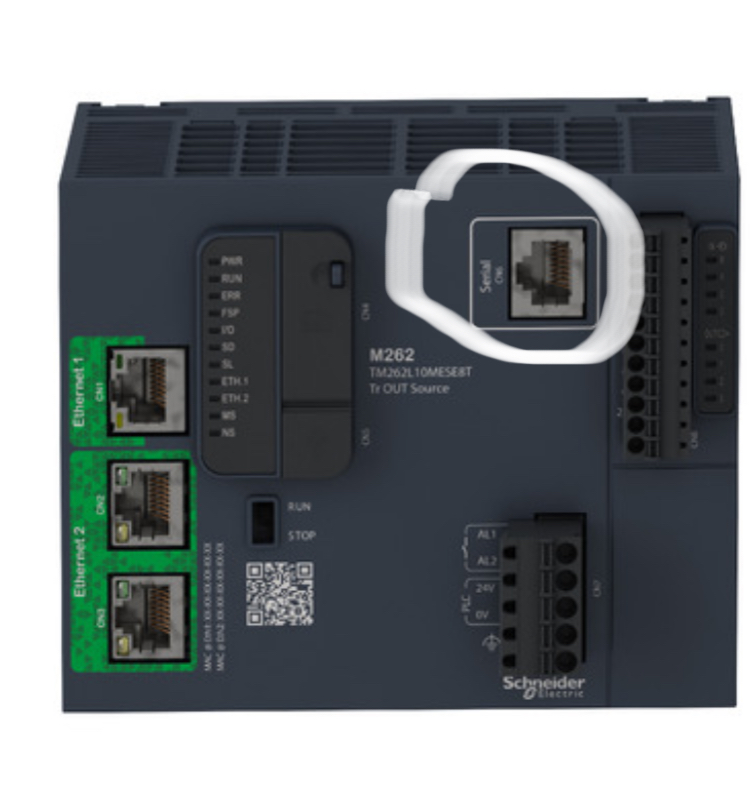

Le m262 est un TM262L10MESE8T
Re: comunication modbus rtu ats22 et M262
d"après la photo vu sur le Web, ya pas de port série , je vois 3 ports Ethernet ???
le ModBus RTU c'est sur un port série RS485
(je peux pas vérifier car j'ai viré cette drouille infâme de soMachine de mon PC)
jejekart
Messages : 56
Enregistré le : 06 mars 2023, 12:51
Message par jejekart »
Il y a bien un port série sur cet automate
Celui ci ce trouve sur le port rj45 en haut à droite.
OK, avait pas vu
