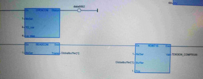

J'essaie de programmer un automate s4w liés en réseau modbus RTU avec autres équipements (centrale de mesure et relais de protection TESYS T Schneider). Le problème c'est que j'arrive pas a lire les registres de ces équipements..
Est ce que je doit importer les certificats de sécurité générer par l'outil S4-keys? Ou ce n'est pas nécessaire pour le réseau modbus sachant que l'importation de certificat de sécurité et indispensable pour se connecter à l'automate via le réseau ethernet?

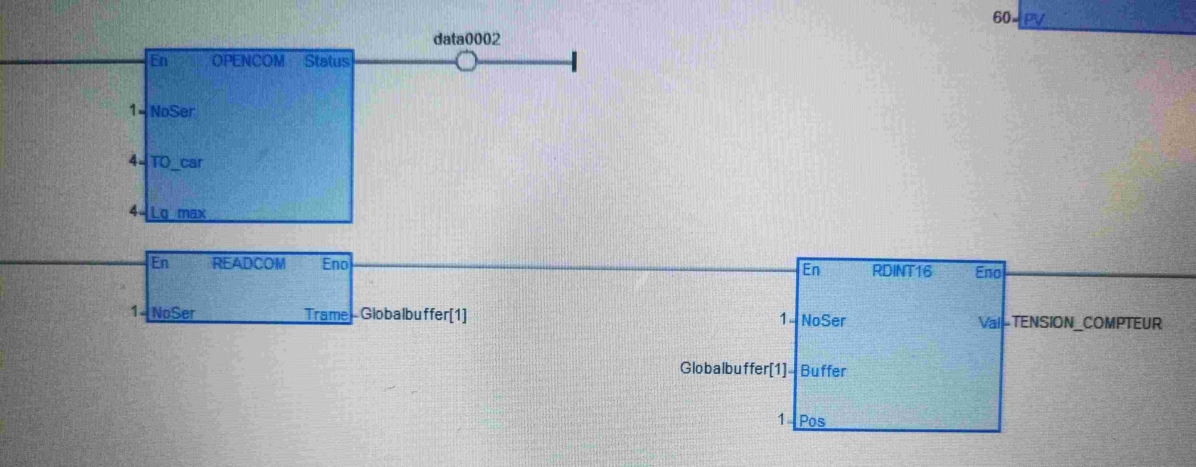

Le bloc OPENCOM (en LADDER) qui permet l'ouverture du port de communication Rs485 ne répond pas. Il retourne toujours l'état 0 (sortie) est ce que j'ai une erreur a ce niveau ?

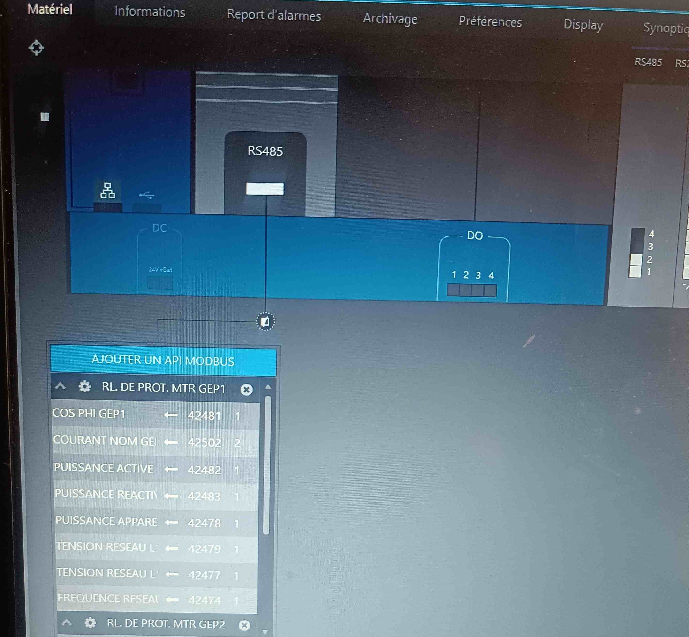

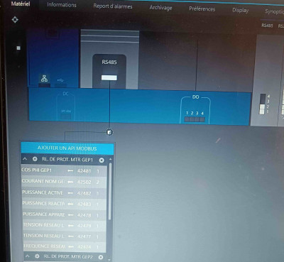

Voilà la configuration des équipements en réseau modbus avec l'automate

La certification n'a rien à voir avec la carte RS485, elle ne sert que pour la connexion en ETHERNET, pour la liaison avec les SCADA, VPN, GSM mais rien à voir les communications filaire ou LAN
