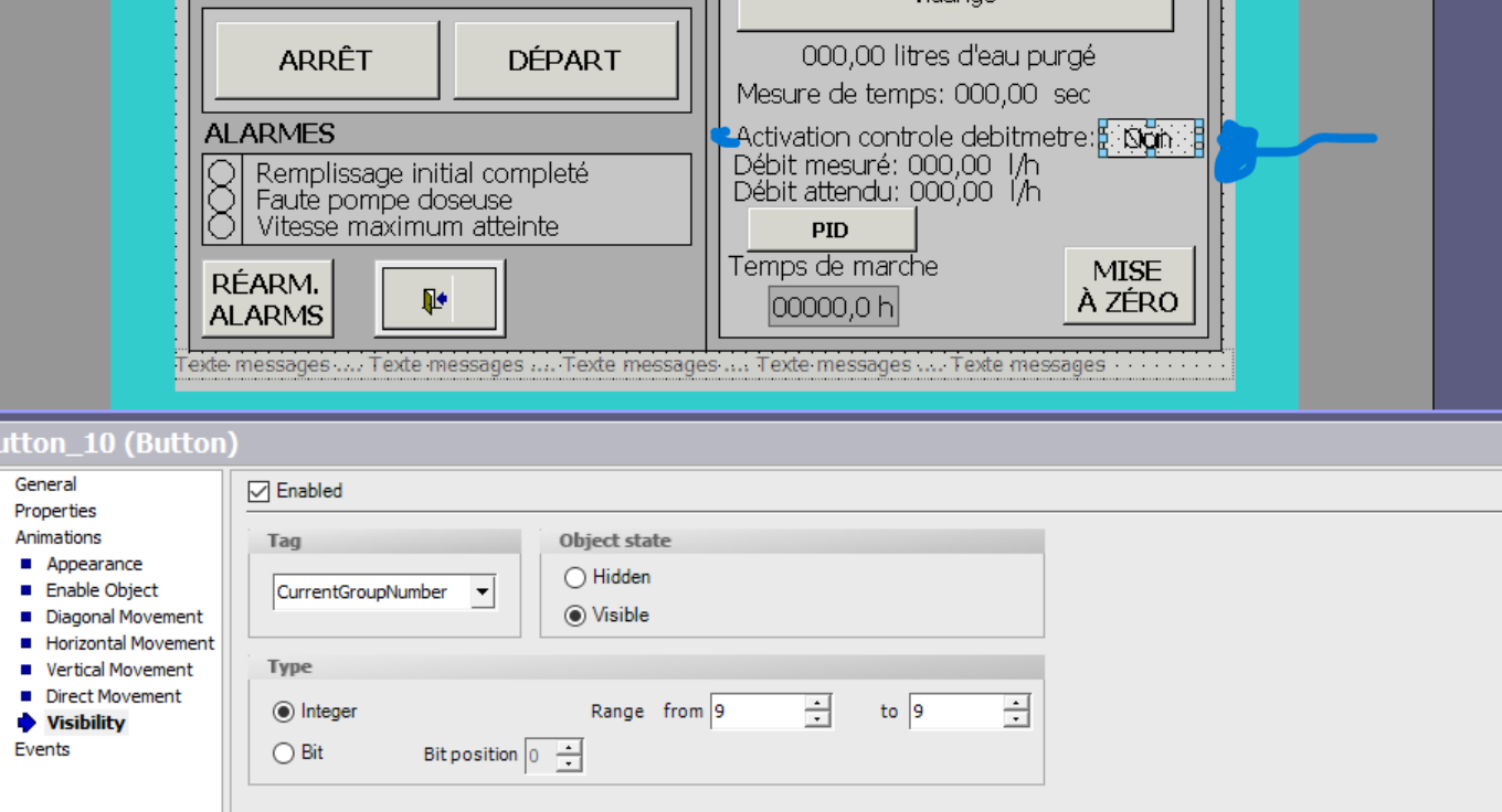

Sur un projet Wincc Flexible 2008 existant,un bouton pour activer/desactiver le controle d'un Débitmètre est utilisé.
Je voulais juste savoir si possible pourquoi la valeur du Range a été définie de 9 à 9 selon la photo que je joins?
Si je veux ajouter d'autres boutons,je peux utiliser la meme variable interne ``CurrentGroupNumber`` avec la meme plage de 9 à 9? sinon quelles sont les valeurs à mettre ?

tel que ton champs est défini, le bouton ne sera visible que si "CurrentGroupNumber" = 9.
Il faudrait chercher ou est chargée cette variable pour comprendre.
J'imagines que ta page sert pour plusieurs cas différentiés par "CurrentGroupNumber" et que ce bouton n'a d'utilité que pour la valeur 9.
Tout dépend de l'utilité du bouton que tu veux ajouter, Est-il utile que pour ce même cas de "CurrentGroupNumber" ?

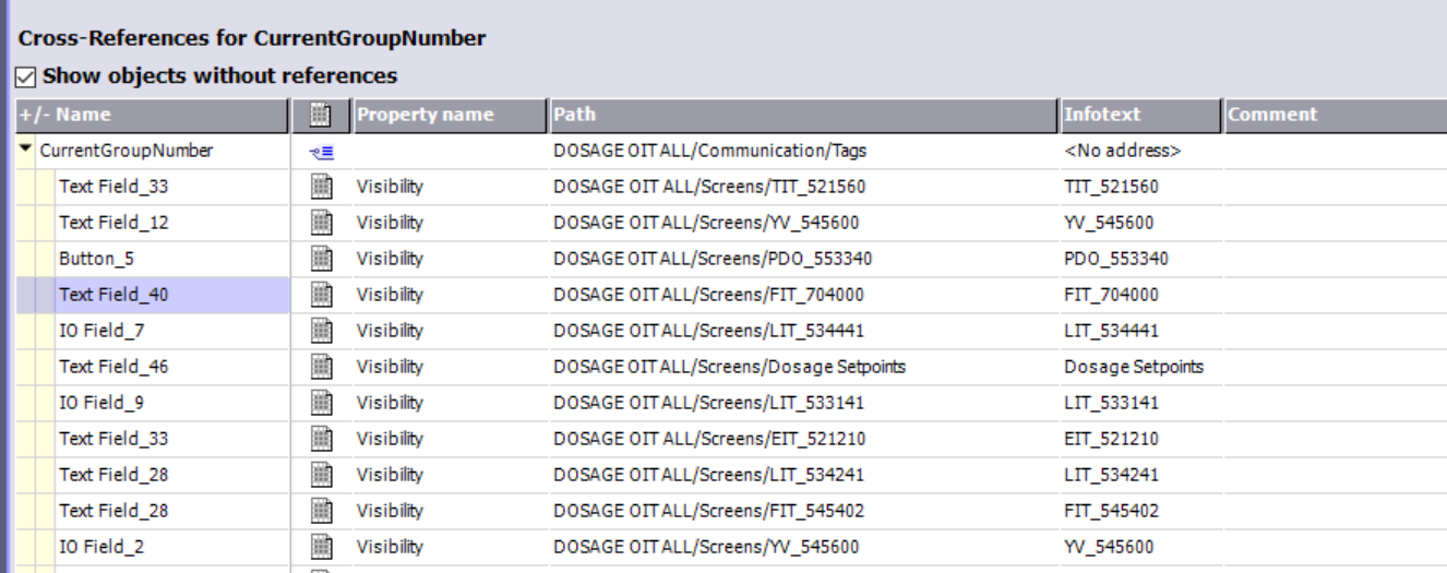

Tu as effectivement raison,cette variable interne est utilisée dans différents endroits avec toujours le même Range de 9 à 9.
Si je dois ajouter des boutons,je vais me contenter de faire ce qui a deja ete fait avec cette variable interne.

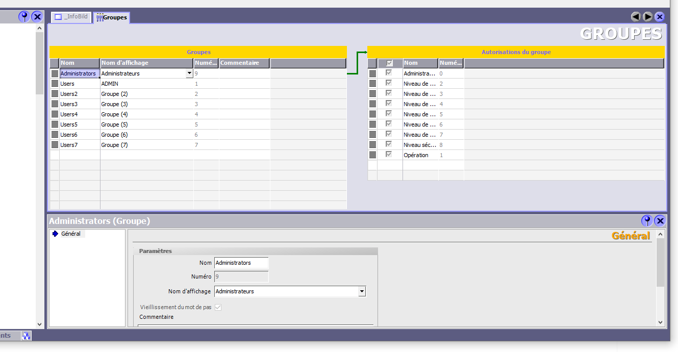

Cette variable doit contenir le groupe de l'utilisateur en cours. 9 par défaut c'est le groupe admin. Donc en fait le bouton ne s'affiche que si l'utilisateur en cours s'est logué avec un compte administrateur.

Effectivement c'est le groupe(9) dans la gestion utilisateur Runtime.

Ben si l'appui est autorisé à tous et en permanence il ne faut tout simplement pas pas utiliser la propriété visibilité, c'est à dire décocher la case "enable" sur ta version qui est en anglais et alors la plage n'a plus aucune importance.
