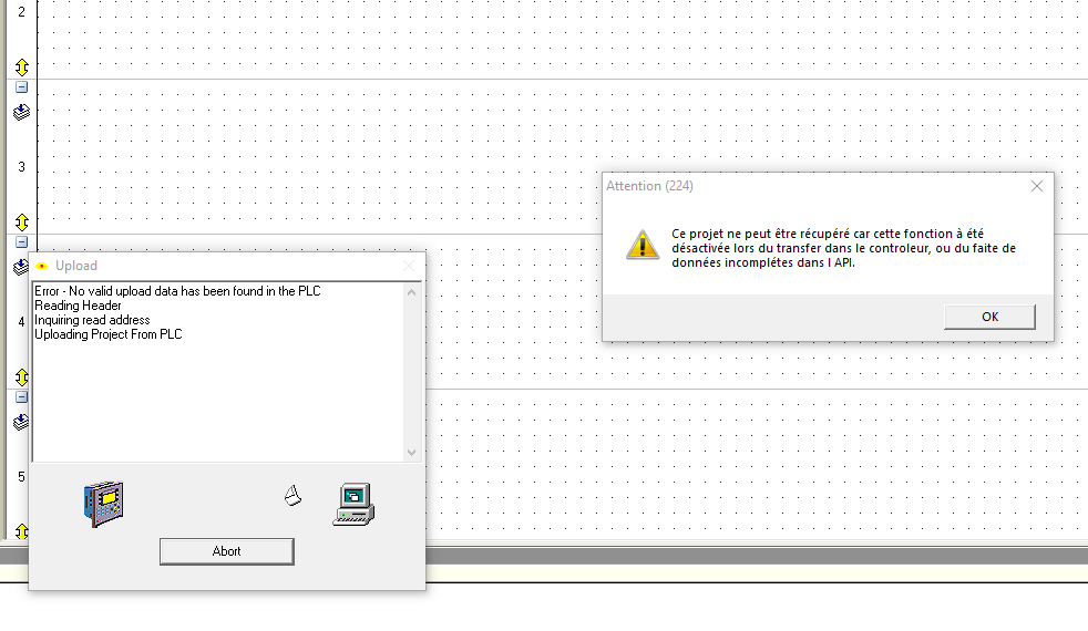

Salut les cyborg,
Je dois intervenir sur un système (surpression de cuve) piloté par un Unitronics SM35-J-T20 (Samba, apparemment).
Jamais utilisé.
En fait, il faudrait que je modifie le programme pour sortir une info de défaut vers un autre automate.
Il semble qu'il faut le soft VisiLogic que j'ai déjà téléchargé.
Je n'ai bien entendu pas le programme du Samba.
Pensez-vous possible que je puisse tout de même faire ma petite modif ?
L'automate est en façade, mais accessible uniquement par l'arrière, assez difficile d'y accéder et je dois arrêter le système (qui se coupe dès que j'ouvre le caisson) le moins longtemps possible.
Qu'en pensez-vous ?

Hello,
En effet pour un Samba il faut Visilogic. Le port de com se trouve sur le côté, c'est un RJ11.
Pas de difficulté particulière pour récupérer le programme.
Pour la modif ça ne se modifie pas en ligne. Il faut faire un download et si on veut flasher l'eeprom en même temps ça arrête l'automate.

J'ai trouvé le cordon chez un revendeur du coin (mais 2 semaines de délai...)
Tu confirmes qu'on peut récupérer le code source propre sur ce modèle (IHM et programme) ?
Pas comme sur Millenium où tu récupères, oui, mais c'est dégueulasse !

Ca m'est déjà arrivé de ne pas pouvoir uploader un prog a cause d'un mot de passe...

Ça peut-être protégé en effet mais c'est quand même rarement fait car ce sont de petits automates et en général y'a rien de bien sorcier.
Mais bon certains constructeurs croient parfois qu'ils ont inventés un truc extraordinaire qu'il faut protéger à tout prix donc c'est pas à exclure
Quoiqu'il en soit si c'est pas protégé on récupère tout, commentaires et symboles compris.

Eh bien, voilà :
Tout ça pour faire tourner un ventilateur...
