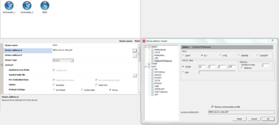

Étant novice en la matière, je souhaite récupérer/visualiser à distance les variables de mon programme.
L'automate est un TM221CE40R avec port série et Ethernet, j'ai également à disposition les logiciel opc / ofs de chez Schneider.
Programme avec SoMachine Basic V1.4.
De souvenir avec un M340 je généré un fichier .SCY mais ici je ne sais pas trop comment m'y prendre, si toute fois cela est possible.
Merci d'avance.

J'ai finalement trouvé comment voir l'état de mes variables en direct de mon M221 via OFS Client sur un pc du réseau donc problème résolus.

Oui, coté SoMachine adresser une ip au M221
coté config ofs voir l'image jointe.

svp je veux savoir quel est le programme que vous avez écrit au niveau de ton somachine basic ? et pourquoi vous avez coché le ip Gateway au niceau de ton config OFS , j'ai pensé que c'est le TCP /ip sinn qu'elle est la différence alors ?? est ce que vous avez sauvegarder ces données sur une base de données ou juste une simple visualisation ?
