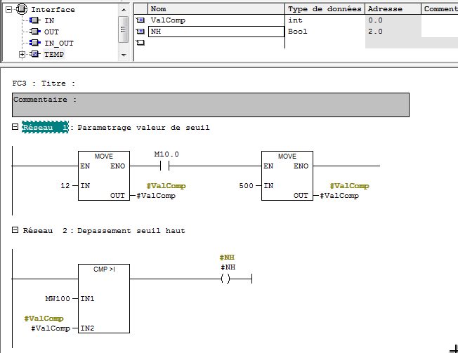

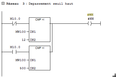

J'aimerai modifier la valeur de comparaison de IN2 via un bouton de l'IHM.
Bouton non appuyé > M10.0 = 0 > MW100 > 15
Bouton appuyé > M10.0 = 1> MW100 >500
Code : Tout sélectionner
     M10.0      MOVE     500      MW100
      M10.0      MOVE      12      MW100
Est-ce que c'est logique pour vous ?
DurandO
Messages : 482
Re: Modifier valeur IN2 dans bloc CMP>=1
Message par DurandO »
en supposant que tu ais utilisé M10.0 sur ll'IHM.
Solution 1 :
Solution 2 :
Capture d’écran du 2025-03-21 08-05-38.png (5.86 Kio) Vu 1029 fois
Si tu avais plus de choix de seuil à définir, tu pourrais utiliser une liste déroulante liée à la variable seuil (il ne faudrait plus utiliser une variable temporaire dans ce cas) avec les valeurs suivantes par exemple :
Seuil 1 : 12
Seuil 2 : 500
En choisissant bien le seuil par défaut de ta liste de texte!
