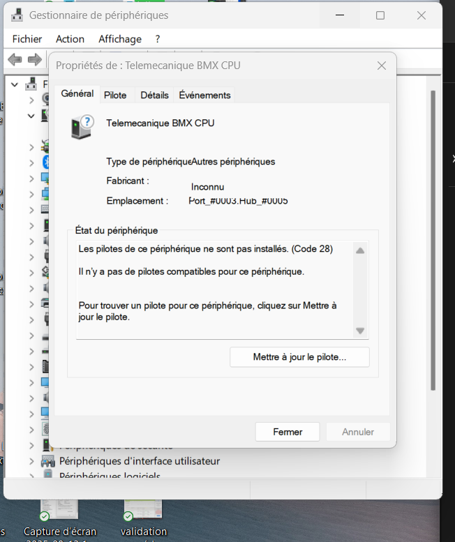

Re: [M340] Pb de connexion en USB - EcoStruxure V15.1 - Win11
Bonjour Xabi,
Oui bien sûr j'ai installé SchneiderPLCUSBDriverSuite en mode admin sans succès (depuis le dossier Communication Drivers disponible par l'installation de ControlExpert V15).
Je viens de résoudre mon problème en installant sur ma machine Win11 le SchneiderPLCUSBDriverSuite issu de Unity ...

- Sujet : [M340] Pb de connexion en USB - EcoStruxure V15.1 - Win11
- Réponses : 15
- Vues : 11093
Je suis dans une situation analogue mais dans mon cas tous les pré-requis de Schneider ne sont pas vérifiés.
En effet, dans le gestionnaire de périphériques, j'ai le driver Telemecanique BMX CPU qui n'apparaît pas opérationnel.
Je relance ...
Je relance ...
