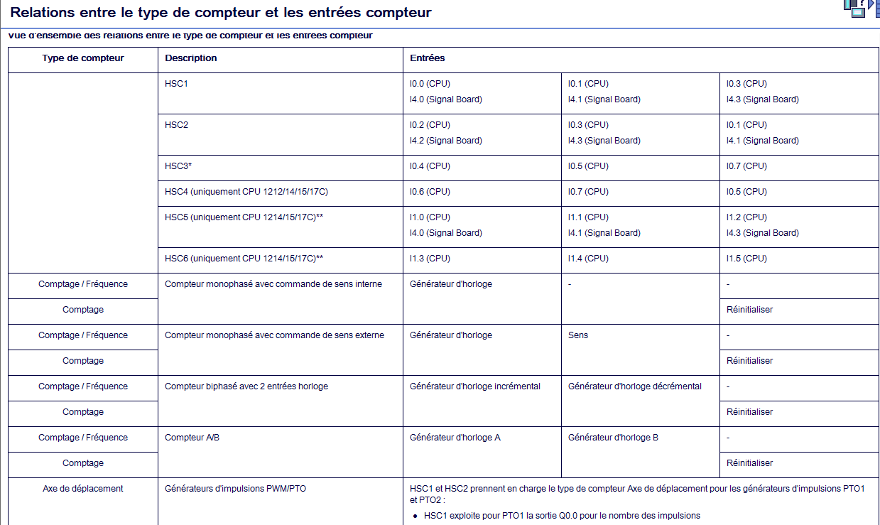

Attention à une chose :
As tu utiliser une instruction PTO ou PWM pour piloter ton axe pas à pas? ou utiliser une instruction MC (motion control)?
Car sur les versions V3 des S7-1200, les compteurs rapides sont mutualisés avec les sorties trains d'impulsions. Sur les CPU V4 et TIA V13 c'est plus le cas.
Si c'est ton cas, il faut ré-adresser ton compteur rapide..
Re: Problème avec compteur HSC (TIA Portal V12)
J'ai utilisé le Motion Control et j'ai relié par un câble la sortie d'impulsion à I0.0...
Donc, je dois adresser mon compteur rapide à la sortie Q0.0.
A mon humble avis :
Poste la copie d'écran du Motion control que tu as utilisé.(pour vérif)
Recâble la sortie comme d'origine vers le variateur de ton moteur pas à pas.
Boucler une sortie PTO/PWM sur une entrée HSC c'est pas très propre.
De plus avec un simple capteur ou bouton poussoir, tu peux savoir si ton compteur HSC fonctionne.
Utilise un autre HSC : le numéro HSC3 =>du coup tu seras obligé d'utiliser I0.4 pour ton compteur rapide (voir la doc) Modifie ton code et la configuration matérielle et recharge le tout.
