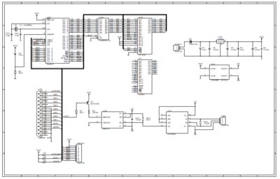

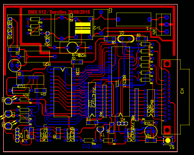

Je n'ai pas de cahier de charge pour mon projet, C'est un projet plus pour me distraire.
J'ai acheté des bandeaux LED RGB standard 4 fils, j'ai acheté 3 circuits comme sur le lient plus haut sur Ebay.
Pour piloté les bandeaux LED, j'ai téléchargé ce ci:
https://winampheritage.com/plugin/dmx-5 ... how/139289
Et pour interfacé le bus DMX512 via le port parallèle du PC j'ai réalisé un circuit convertisseur parallèle LPT série RS485 unidirectionnel avec un microcontrôleur 8051.
Le fichier joint DMX512schémas.PNG n’est plus disponible.
Schémas trouvé sur le net.
Circuit imprimé redessiné par mois même.
C ica vous intéresse, il faut que je vous fasse un "ZIP" de mon projet avec le code a programmé dans le 8051. pour cela il vous faut un programmateur universel qui prend en charge les AT89C51. Il n'y a pas de platine Arduino dans ce projet.

steph31
Messages : 191
Localisation : Toulouse
Re: Affichage
Message par steph31 »
Le circuit redessiné par moi même
