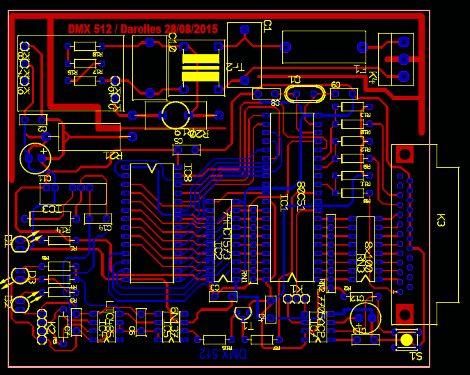

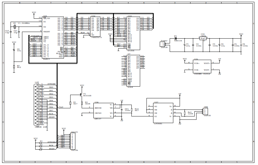

Bonsoir
Je n'ai pas de cahier de charge pour mon projet, C'est un projet plus pour me distraire.
J'ai acheté des bandeaux LED RGB standard 4 fils, j'ai acheté 3 circuits comme sur le lient plus haut sur Ebay.
Pour piloté les bandeaux LED, j'ai téléchargé ce ci:
https://winampheritage.com/plugin/dmx-5 ... how/139289
Et pour interfacé le bus DMX512 via le port parallèle du PC j'ai réalisé un circuit convertisseur parallèle LPT série RS485 unidirectionnel avec un microcontrôleur 8051.
Le fichier joint DMX512schémas.PNG n’est plus disponible.
Schémas trouvé sur le net.
Circuit imprimé redessiné par mois même.
C ica vous intéresse, il faut que je vous fasse un "ZIP" de mon projet avec le code a programmé dans le 8051. pour cela il vous faut un programmateur universel qui prend en charge les AT89C51. Il n'y a pas de platine Arduino dans ce projet.
Mettre en place le protocole DMX512 avec un arduino, il y a plein de tuto sur le net.
Pour le logiciel, il faut l'exploré car je ne le connait pas par cœur.
Je suis en déplacement pour mon boulot, Il faut que je recherche dans mes archive ce projet quand je serait rentrée chez mois. Genre de projet ou je m'amuse avec et ça fini au fond d'un tiroir.

Le circuit redessiné par moi même
