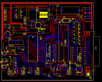

Et pour interfacé le bus DMX512 via le port parallèle du PC j'ai réalisé un circuit convertisseur parallèle LPT série RS485 unidirectionnel avec un microcontrôleur 8051.
Schémas trouvé sur le net. Circuit imprimé redessiné par mois même.
C ica vous intéresse, il faut que je vous fasse un "ZIP" de mon projet avec le code a programmé dans le 8051. pour cela il vous faut un programmateur universel qui prend en charge les AT89C51. Il n'y a pas de platine Arduino dans ce projet.

Re: Affichage
Le circuit redessiné par moi même
