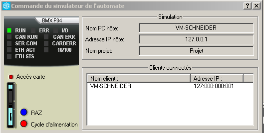

Comment peut il être interprété/configuré comme distant?
qu'elle réglage dois je modifier?
Le logiciel de simulation et unity me semblent être sur le même PC

Je suis sous une VM mais j'ai adressé dans le "c:" de la VM.
j'ai désactiver mes cartes réseaux et les ip hôtes et client sont maintenant les mêmes. Mais cela ne fonctionne pas mieux

Avec Carte :
Sans Carte :

Oui mais je penses que c'est pcq la fonction "free size" ne se termine pas, le REQ est bien à 1 mais DONE et ERREUR restent à0
Messages : 2143
Re: Utiliser CREATE_FILE avec SIMULATEUR UNITY V11
C’est du côté de ta machine virtuelle qu’il faut chercher. Le prg et le simulateur fonctionnent bien
