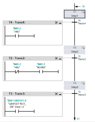

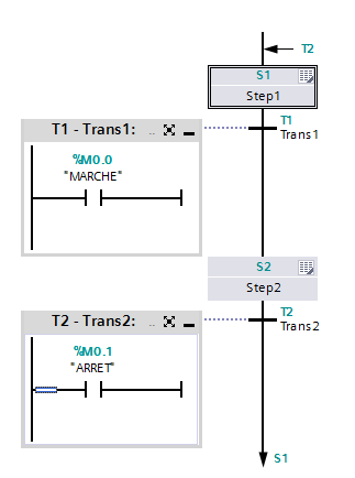

Voila ceux à quoi je suis arrivé après quelques recherches, j'aimerais avoir vos avis, conseils, est ce que je suis à côté de la plaque? .
N'hésitez pas à me reprendre je suis la pour apprendre :roll:
Bien cordialement

Si tu veux faire de la "sécurité", il te faut un automate de sécurité type SIL3.
Un automate S7-1500 n'est pas un automate de sécurité...

Je pense qu'il y a méprise sur le terme "Sécurité", je crois qu'il ne parle pas de safety type arret d'urgence.
Mais la on parle plus de GEMMA je pense.
L'urgence, c'est fait!
L'impossible, c'est en cours!
Messages : 2230
Re: Conception/Programmation d'un grafcet de sécurité (TIA Portal, step 7)
Je pense aussi qu'il ne s'agit pas de sécurité au sens safety. Après faire des graphes a deux étapes (marche/arrêt, aru, pas aru) ça n'est pas la méthode la plus simple. En plus il semblerait au vu des images que le langage grafcet avec TIA soit aussi merdique qu’en Step7. C'est pour un exercice scolaire ou bien c'est dans la vraie vie ?
Messages : 2142
+1 avec vous.
Le G7 pour les modes de marche et d'arrêt, c'est pas top.. et le G7 avec siemens..brrrr ça me fait froid dans le dos.
Personnellement, je fait un bloc mode de marche...et je programme tout en ladder un bit pour chaque utilisation.
Départ cycle, Arrêt cycle, Arrêt fin de cycle,déblocage, Manuel, pas a pas, Semi auto, auto, Mode final (qui me sert à geler mes graphes), etc...
Arrêt d'urgence, marche sous tension, autorisation des sorties (qui me sert à bloquer mes sorties), etc....
Le GEMMA décrit la façon dont l'équipement doit réagir, il est simple après de programmer cela en ladder.
Bref j'essaye de rester simple..et vous ?

En ce qui me concerne j'ai fais un BTS CRSA anciennement MAI, je cherche un poste d'automaticien et actuellement je me remets dans le bain.
Le bout de programme que j'ai posté est juste un exemple que j'ai réalisé pour avoir votre avis.
Pour répondre a votre question oui je parle bien en terme de mode de marche et d'arrêt
En ce qui me concerne quand je programme en grafcet, je programme les sorties sur un combinatoire ou je les appel q'une seule fois chacune.
Partant dans l'optique que j'ai un arrêt d'urgence, une barrière ou je ne sais quel élément qui assure la sécurité et que ce dernier est câblé sur l'une de mes entrées automate comment procédez vous pour figez l'évolution de votre cycle et surtout désactivez les sorties ?
Âpres je veux bien des explications sur le Safety sachant que je l'ai vu très brièvement.
Merci d'avance

Tu programme un bit 'securité Mouvement' pour ta barrière dans ton mode de marche, et tu le mets en série avec les sorties concernées.
Tu programme un bit 'Arret d'urgence' de la même manière et tu le place en série avec toutes tes sorties.
Attention, programmer une barrière n'est pas du tout sécurité !! cela ne dispense pas de le faire en Hard !
