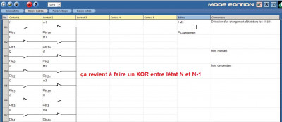

salut les automaticiens, SVP j'ai un cahier de charge qui concerne une station de pompage, 3 pompes P1, P2 et P3 et 4 detecteurs de niveau de l'eau N1, N2, N3 et N4
si N1= N2=1 alors P1=1
si N1= N2=N3=1 alors P1=P2=1
si N1= N2=N3=N4=1 alors P1=P2=P3=1
et si N1=0 alors P1=P2=P3=0
chaque pompe et liée a un compteur horaire ghi compte son temps de travail
a chaque fois qu'on a besoin de faire travailler une seule pompe , il faut que la pompe avec le temps de travail le plus bas soit active , les autres il doivent etre inactive jusqu'a l'appui sur I2(N2)
le probleme dans le programme que j'ai fais c que a chaque instant il fait la comparaison entre les pompes
et moi j'ai besoin d'un astice pour que a chaque fois q'une pompe se met en travail les autres s'arrettent automatiquement jusqua'à un nouveau appui sur I2(N2)
je travail avec le logiciel zelio, je ne sais pas si 'ai bien expliqué le probleme

Messages : 7152
Re: problème de maintien en position (logiciel zelio)
il faut:
1) détecter un changement d'état des capteurs N1àN4 par rapport à l'état N-1
2) sur changement d'état, arrêt de toutes les pompes
3)Mise en marche des pompes en fonction du nouvel état des capteurs N1àN4 et des compteurs horaires
ceci dit, c'est pas évident avec un Zelio surtout si il faut trier les compteurs horaires dans le sens "Général Boulanger"
ci dessous un exemple de détection changement d'état sur ZelioSoft langage à contact
---------clic dessus pour zoom---------------------
