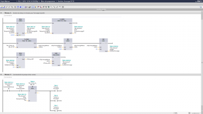

Re: Conversion d'une variable type Time
Yacub, itasoft à un humour à prendre au 36èmes degrées je ne pense pas que c'était fait par vanité.Yacub a écrit :Dehell,
J'ai reussi a utiliser le bloc T_CONV en sélectionnant une Boite Vide et en tapant T_CONV . je vais faire le test avec le T_CONV en utilisant le module de simulation pour voir si cela fonctionne dans une petit heure !!! merci
crdlt
Pour répondre à ta question :
convertir un Time en Dint il n'y a rien à faire le format Time est un Dint avec comme résolution la milliseconde donc tu peux faire un MOVE.
exemple : Time_t#1s ==> MOVE ==> Dint_1000ms ; Dint_10000ms ==> MOVE ==> Time_t#10s
Bonjour Cyril,
C'est le meme format tu dis ? , Dans un precedent poste je voulais savoir comment recuperer l'heure de la CPu pour la comparait a une heure fixe, et suite aux conseils des membres j'ai utilisé un bloc ( RD_SYS_T ) pour faire cela, j'ai donc reussi a recuperer une données de type Date and Time ensuite il suffisait d'utiliser le .Hour et .MINUTE et de faire un move vers un Integer, je pensais qu'une variable de type TIME me permettrai de faire la meme chose, mais en tapant le nom de ma variable + .HOUR l’écriture passait en rouge .
L'objetif et de récupérer deux variable "Minute restant (DB6.DBW142)" et " seconde restant(DB6.DBW144)" pour pouvoir les afficher sur un appareil mobile type telephone, tablette et un poste client ( ecran tactile dans ma cusine ) pour connaitre le temps restant d'arrosage, et aussi de l'annoncer sur un déclenchement de fichiers audio.
j'ai egalement la possibilité dans les setting d'entrer une valeur comprise entre 0 et 10 minutes (DB6.DBW134), apres avoir fait le meme reseau sur une s7-1500 ( pour pouvoir le simuler ) cela fonctionne, mais je vais utiliser ta méthode et la tester, c'est peut etre plus light que mon reseau !!!
