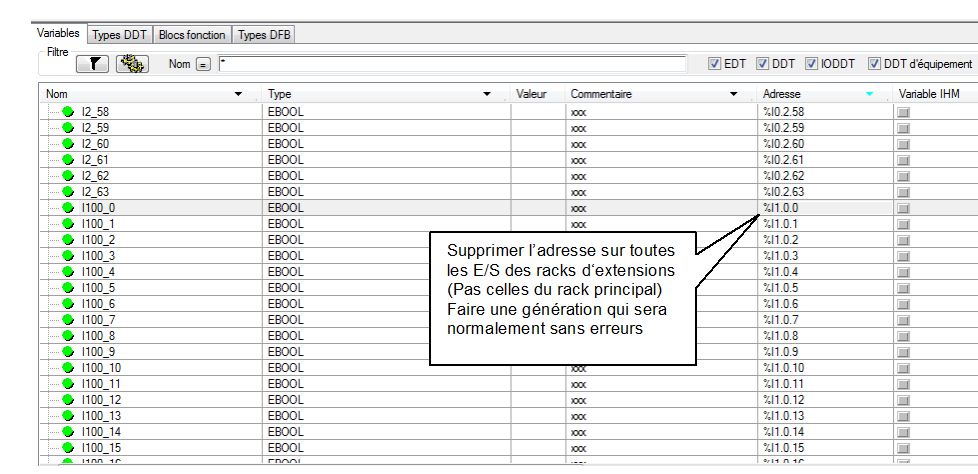

Re: [M580] Problème de conversion Premium vers M580 (control expert)
Dans PL7-PRO le mnémonique E_ya_ct7901_c1 est affecté à une entrée EX : %I100.0 ?
Dans Control-Expert ce mnémonique E_ya_ct7901_c1 est aussi affecté à une adresse absolue EX : %I1.0.0 ?
rpred
Messages : 71
Enregistré le : 21 oct. 2022, 11:47
Message par rpred »
oui et oui, j'ai essayé ducoup de redéfinir l'entrée sous control expert en EIO2........[0].VALUE, ca ne marche pas puisque c'est une structure...
sous Control-Expert l'adresse absolue EX : %I1.0.0 n'existe pas donc ça doit donner une erreur, il faut déjà commencer par supprimer toutes les erreurs.
et après on verra. Pour ça il faut supprimer toutes les adresses qui concernent les E/S des racks d'extension , supprimer l'adresse pas la ligne

Déjà fait!
Ducoup j'obtiens ce genre de chose après le readressage sur le bus EIO :
Capture d’écran 2022-11-04 110249.png (7.99 Kio) Vu 1160 fois
il faut supprimer l'alias et créer une section et y copier les RIO exemple:
E_ya_ct7901_c1 := EIO2_d1_r0_s1_DDI6402K.DIS_CH_IN[0].VALUE;
une section sorties
EIO2_d3_r0_s1_DDO6402K.DIS_CH_OUT[0].VALUE:=le mnémonique;
