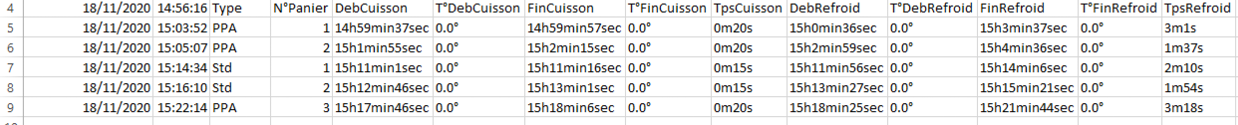

Re: [Ecostruxure Machine Expert] M251 & HMIGTO3510
Ci-joint le tableau final que j'aimerais recevoir
Actuellement sur l’application du HMI doit y avoir une page avec un
« Résumé d’événements » et c’est le contenu de ce tableau qui est envoyé sur la clef USB , c’est ça ?
Si le client veut juste avoir la vu de ce tableau sur son PC de bureau, c'est possible avec le WebGate d'avoir la copie du IHM sur son PC
--------clic pour zoom---------
