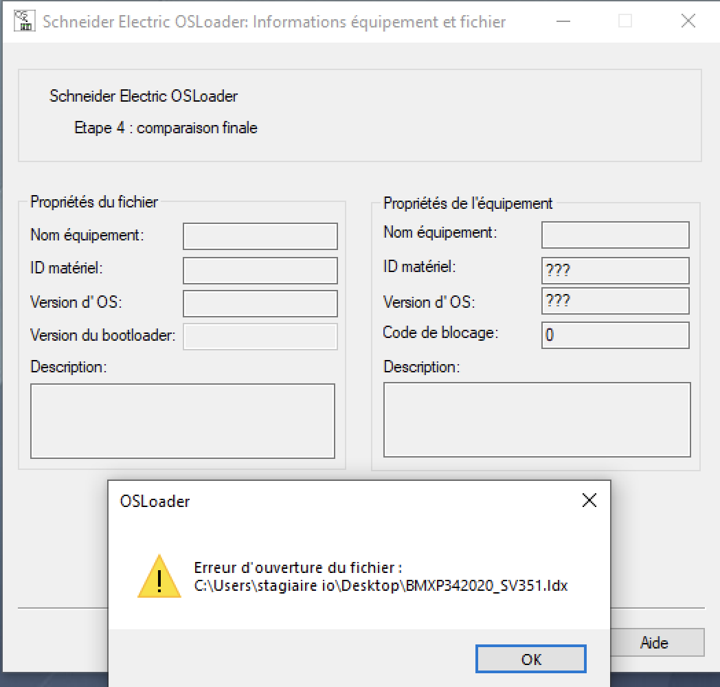

BMXP342020_SV351.ldx a l'air d'être un fichier sympa mais mon OS_loader me réclame un fichier ".bin" et non ".ldx"
Je m'amuse comme un p'tit fou...
Est-ce mon OS_loader qui n'est pas à jour ?

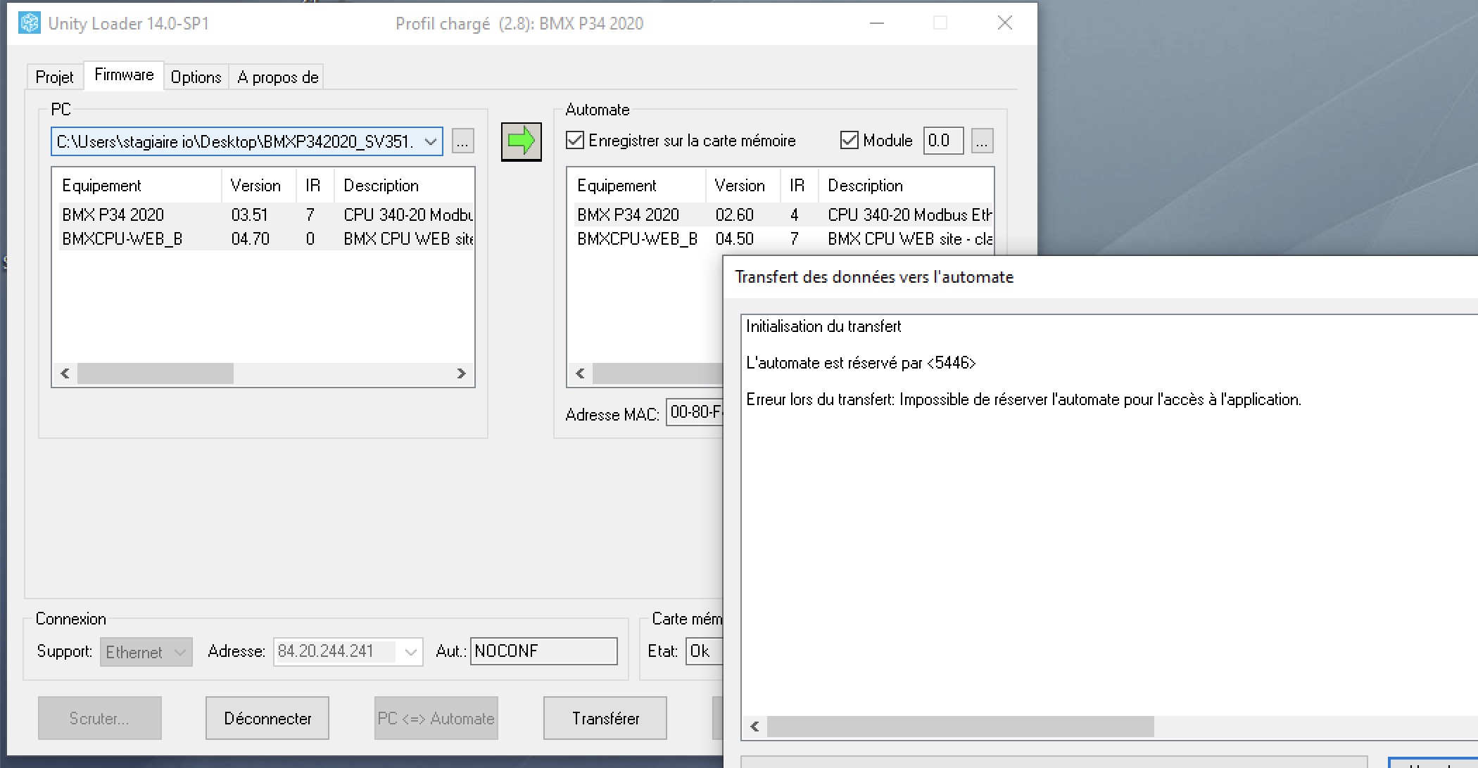

J'ai trouvé un petit logiciel qui semble faire le boulot (un peu louche quand même car il s'appelle "Unity loader"), sauf que j'obtiens le message d'erreur : "L'automate est réservé par <5446>"...
Qu'est ce que ça peut bien vouloir dire ?

Re: [M340] Mise à jour Firmware
Passe par Automation Device maintenance.
C'est une grosse usine à gaz, mais ça remplace Unity Loader. Pas le choix !
Il va te demander le mot de passe pour mettre à jour ton firmware : fwdownload tout en minuscules.

Unity_Loader_V140_SP1 a finalement correctement fait le boulot, il a passé l'OS du processeur en version 3.51.
Le truc qui le gênait (<5446>) était que EcoStruxure Control Expert tournait en tache de fond, en mode connecté !

Pour info, le <5446> est le numéro de processus de l'application (PID) trouvable dans le gestionnaire des tache dans l'onglet détail ;)
